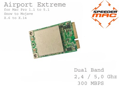

Je voudrais savoir si il est possible d'upgrader la carte airport interne d'un Mac Pro de 2008?
Les pages sont super longues à s'afficher par rapport à un ordi ou un iPhone

C'est celle d'origine qui est montée dessus, à savoir:
Type de carte : AirPort Extreme (0x14E4, 0x88)
Version du programme interne : Broadcom BCM43xx 1.0 (5.10.131.39.16)
Locale : ETSI
Code du pays : X3
Modes PHY pris en charge : 802.11 a/b/g/n
Est ce qu'une carte comme ça peut être compatible et améliorer nettement les performances ou c'est foutu?

La carte airport dans le lien dans mon premier message, c'est 15€. Au pire je ne prends pas un gros risque si ce n'est pas ça.
Je n'ai pas d'action chez ce revendeur. Si vous avez d'autres fournisseurs/idées, je les prends bien sûr
Ça vous semble une bonne idée?
Bon ben c'est pire avec une nouvelle carte. Pffff
