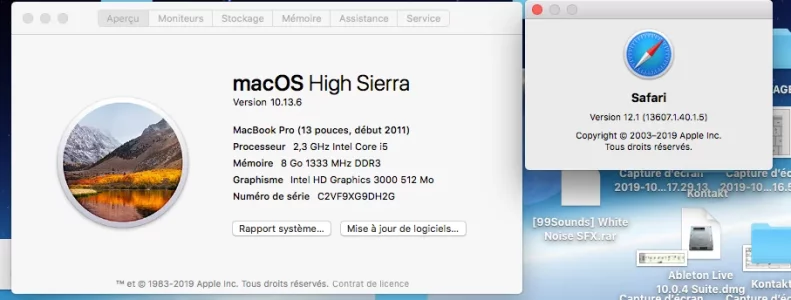

Je possède actuellement un MacbookPro 13 pouce (début 2011) version 10.13
Processeur 2,3GHz Intel Core i5
etc. le tout est dans la miniature.
Je suis actuellement musicien et je me sers de mon mac sur scène avec des instruments midi.
Or je trouve mon mac moyennement performants et c'est pourquoi j'aimerais l'upgrader au maximum de sa capacité pour en faire un réel mac de competition.
Je n'ai pas de grande connaissance en terme de composants, j'ai seulement changé la RAM pour l'instant.
Voila si vous avez des idées et conseils pour m'aider offrir une nouvelle vie a mon mac, je vous en serais reconnaissant.

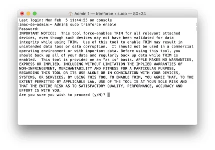

En effet, avec un SSD il faudra activer le Trim, Il faudra lancer le Terminal, puis faire un Copier/Coller de cette commande...
sudo trimforce enable
...tu valides avec la touche Entrée. Ton mot de passe sera demandé, il faut le taper en aveugle, car il ne s'affichera pas, puis tu auras cet écran...
...tu appuies sur la touche Y (yes), tu attends la fin des opérations et tu redémarres, le Trim sera activé.
