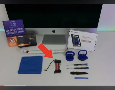

En regardant un tuto sur Youtube, je me rends compte que le type qui tourne la vidéo a acheté un câble que je n'ai pas !
Et là, je ne comprends pas : la connectique qui relie le HDD à la carte mère n'est pas SATA ?
Du coup, pouvez-vous me donner un lien Amazon ou autre pour commander le câble qui convient ?

C'est certainement la sonde thermique à coller sur le SSD, pour éviter que les ventilateurs du Mac ne tournent à plein régime en ne détectant pas la température du précédent disque dur à plateaux.
Vérifie sur iFixit à partir de l'étape 34 : https://fr.ifixit.com/Tutoriel/Remplacement+du+disque+dur+de+l'iMac+Intel+27-Inch+EMC+2546/15796
Sinon il faudra installer le logiciel Macs Fan Control pour réguler manuellement la vitesse de rotation du ventilateur :
C'est bien là qu'il ne faut pas regarder. Tu as depuis des années un site qui est spécialisé dans les matériels Apple qui se nomme iFixit et pour ton modèle leur tutoriel complet est ici... https://fr.ifixit.com/Device/iMac_Intel_27"_EMC_2546

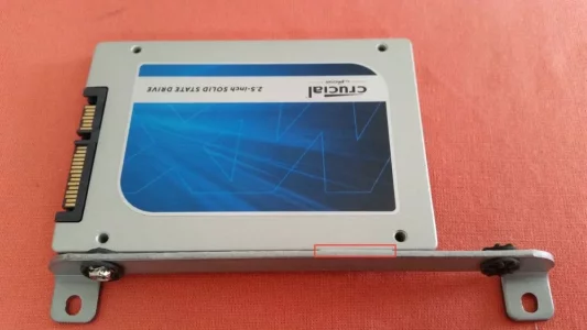

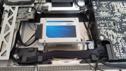

Tu es sûr de toi ? Tu n'a pas besoin d'adaptateur, tu peux utiliser le support d'origine. Voilà ce que j'ai fait...
...dans la zone encadrée en rouge, j'ai mis un petit bout de scotch double-face. Pour ne pas que les ventilateurs s'emballent, tu installes Macs Fan Control. Pourquoi ? Depuis bien longtemps Apple a toujours fait modifier le firmware des disques durs installés pour que ce soit OS X ou macOS qui gère la vitesse des ventilateurs en fonction des températures. Dans Macs Fan Control, pour HHD tu règles la vitesse entre 1850 et 2000 tr/mn qui est le seuil de l'audible.
Le bienfait de changer le gros disque dur à plateaux de 3,5" par un SSD de 2,5" fera baisser les températures de 10°, ce qui n'est pas négligeable.
