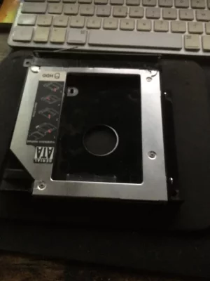

Comme tu as vu, il y a plusieurs méthodes. Personnellement , sur un des iMac , j'ai enlevé le disque d'origine et j'ai mis un SSD à la place, en gardant le lecteur DVD. Dans un autre iMac, j'ai aussi enlevé le disque d'origine et j'ai mis 2 SSD (il y a un port SATA inutilisé et donc disponible) toujours en gardant le lecteur de DVD.
Tu peux fixer un SSD sur le support avec des Velcro de très bonne qualité, comme les 3M Dual Lock, ça ne bouge pas d'un pouce.
Ou je peux simplement enlever le lecteur optique et acheter un "adaptateur" pour installer le SSD SATA à la place ? (comme ça il y a un meilleur airflow en plus…)

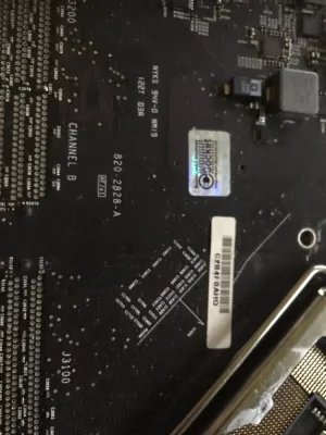

Premier point à vérifier : le type de carte mère. Il faut une 820-2828 qui propose bien les 3 ports SATA à 6 GHz et qui supporte bien un i7 @ 3,4 GHz et @ 3,8 Ghz en mode Turbo Boost.

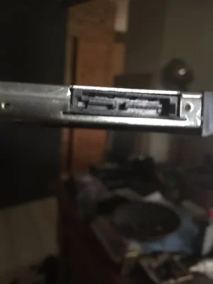

Tu trouves le câble de connexion du SSD sur Ali Express pour moins de 4€ (attention à bien choisir le câble avec le petit connecteur SATA droit et non pas en T pour le brancher entre le connecteur du HDD et du CD/DVD), et tu colles le SSD sur le fond du boiter avec du double face entre le HDD et le CD/DVD, ce qui te permet de garder le CD/DVD qui peut être bien pratique dans certains cas, sachant qu'il n'y a pas de port pour brancher une sonde sur les cartes mères 820-2828 qui récupère la température directement via le connecteur SATA, sonde qui plus est parfaitement inutile si tu utilises Mac Fan Control tout à fait efficace.

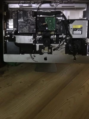

En photo, justement un iMac 27 i7 Mid 2011 A1312 en cours de remontage avec un HDD de 2 To, un SSD PNY de 256 Go et son CD/DVD.
Bon week-end.

Re salut.
Le modèle de la carte mère est indiqué presque au milieu de la carte, juste au dessus du slot mémoire de gauche noté chanel B, vue du côté du CPU (voir la photo 1).
Justement, il faut faire attention au modèle de CM car celles pour i3 et i5 n'ont pas la même vitesse de bus et "à ma connaissance" seules les 820-2828-A supportent les CPU @ 3.4 GHz et @ 3.8 GHz en mode turbo.

Oops, j'ai oublié les photos que voici que voila.
    76,2 KB · Affichages: 7
    23 KB · Affichages: 7
    37,6 KB · Affichages: 7

Bonjour à toutes et tous,
Je me permets de me joindre à ce thread pour vous faire part de mon expérience (somme toute relative) sur l'upgrade d'un iMac 2011. Je pense qu'à l'heure actuelle et avec quelques bricolages l'iMac 2011 (21,5 pouces dans mon cas) peut rendre encore de bons services, à la condition de faire quelques petites changements. Pour ma part, voici les changements que j'ai pu faire :
  • J'ai enlevé le superdrive et j'ai mis dans un "caddy" prévu à cet effet un SSD MX500 2to crucial, j'ai gardé le 500 d'origine, je continue à stocker des choses dessus et cela évite d'avoir les ventilos qui tournent (même si je sais que c'est paramétrable avec MacFanControl)
  • J'ai mis une carte graphique compatible Métal : Quadro k2100 M, déjà flashée, achetée sur un site chinois bien connu. Attention de bien choisir son vendeur, la première que j'avais reçue a duré moins de 24h, celle installée après renvoi de la première tourne depuis plusieurs mois sans aucun soucis.
  • J'ai changé la carte Wifi Bluetooth, ce qui permet d'avoir d'autres fonctionnalités (Continuité, Handoff, support de l'appleWatch, Airdrop complètement compatible...) Cela a été ma plus grosse dépense (110 euros mais je trouve que ça vaut le coup), j'a pris un kit tout prêt sur le site OSXWifi, c'est plug and play, et la vitesse du WIFI a été multipliée par 5 ;-) Pour changer la carte wifi, il y a moyen de le faire pour moins cher, mais en maniant le fer à souder, j'aurais pu mais j'avoue que la solution plugandplay est vraiment pratique (mais onéreuse).
  • Ajout de Ram (24go actuellement).
Concernant mon utilisation, cela me convient parfaitement, et je peux désormais continuer les mises à jour via open core. En revanche, pour avoir testé les derniers OS, le plus stable pour un iMac 2011 amélioré est Monterey. J'ai testé Ventura et Sonoma, cela fonctionne, mais c'est vraiment moins réactif et certains de mes logiciels avaient perdu des fonctionnalités... Du coup, sous Monterey, tout fonctionne niquel, le Mac boot relativement rapidement (moins que sur Sierra tout de même) mais une fois le bureau chargé, l'ordinateur est très réactif !
Je me suis servi de tous les tutos présents sur différents forums, mais si vous avez des questions, n'hésitez pas.
Bonne journée

Est-ce que l'emplacement du disque a une incidence sur les performances ? Comme tu as mis ton SSD sur un slot SATA qui n'est pas principal, je me demande… (je ne pense pas mais on sait jamais !) Ensuite est-ce que les caddys que l'on peut trouver sur Amazon font le travail ?
Je préférerai remplacer le SuperDrive car je n'en ai pas l'utilité… à moins que je puisse ajouter un SSD sur le troisième SATA pour moins cher. Dans tout les cas je vais utiliser Mac Fan Control, je suis persuadé que c'est la meilleure solution pour stabiliser le système. (d'autant plus avec un SSD en plus, une nouvelle carte graphique…)
Par rapport à la carte graphique, comment "bien choisir" son vendeur ? J'aimerais pas ne payer trop de frais de livraisons dans la mesure du possible… même si je suis conscient qu'en passant par un site chinois j'ai des risques.
Pour le Wifi je ne compte pas vraiment changer car ça serait bien plus cher que le Mac en lui même… En fin d'année je prendrais le MacBook Pro (14 pouces M4 Pro si cette configuration est prévue) donc pas besoin non plus de dépenser trop. J'ai déjà eu plusieurs vieux Macs mais ayant un PC Windows plus récent ça reste ma machine principale. (MacBook Pro 2012 / iMac 2011 - Sur Windows, i5 7300HQ, 16Go, GTX 1050) Le but de cet iMac est de me familiariser avec l'environnement Mac (même si j'en ai déjà bien utilisés) et surtout goûter au développement Web sur Mamp et faire de la gestion de projet ! Un ordi comme ça marcherait parfaitement pour cet utilisation, j'en suis convaincu. Avec un Time Machine au cas où, cela me ferait attendre octobre la sortie des nouveaux MacBook.
Dernier point, RAM, je vais partir sur 16Go / dernière release publique de Monterey, pas besoin de plus de RAM, même si c'est de la DDR3, et pour l'OS comme dit plus haut, ça sera plus stable.

Concernant l'emplacement du disque je ne pense pas que cela ait une incidence (attention je ne suis pas informaticien), car le caddy est branché en Sata, comme le disque dur principal. Les performances en écriture/lecture sont les mêmes que sur mon MacbookPro 2011 (lui aussi avec SSD). De mémoire, j'avais acheté le caddy sur Amazon, cela fonctionne sans problème (je l'avais fait en 2018 lors de ma première upgrade). Ajouter un ssd sur le 3ème port Sata est possible, il faut le glisser sous le superdrive, c'est une bonne solution si ton superdrive marche encore. Il te faut donc un cable sata compatible avec la carte mère de ton imac. J'ai regardé sur Amazon, le caddie est aux alentours de 9/12 euros, et le kit sata est à 18.
Concernant la carte graphique (flashée), je me suis fié aux avis, le vendeur que j'ai utilisé c'est Mac-Part Store car les avis étaient très bons. Ma CG m'était revenu à 57euros port compris. Lors de ma première commande, je n'avais pas lu les avis négatifs de l'autre vendeur (il faut les chercher sur Aliexpress pour pouvoir les lire). J'aurai du car pas mal d'acheteurs avaient eu le même problème que moi (une carte qui ne fonctionne que quelques heures). INFO IMPORTANTE, avant d'installer la carte graphique flashée, l'imac doit être sous High Sierra IMPERATIVEMENT.
Concernant la RAM, 16go devraient suffire, j'ai mis 24 car j'ai récupéré de la Ram à droite et à gauche.
Concernant le Wifi, c'est vrai que c'était cher, mais j'avoue que profiter d'airdrop, continuité etc... est quand même vraiment un plus si l'on a des appareils Apple. Si j'avais trouvé un tuto complet pour faire moi même le kit je l'aurai fait, car la carte bluetooth en elle même ne coute que dans les 40/50 euros.
Et pour l'OS, franchement je déconseille d'aller au delà de Monterey, c'est possible mais ça rame un peu.
Bonne journée
