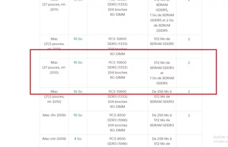

Pour la gamme d'iMac de 2010 à 2011... https://everymac.com/systems/apple/imac/specs/imac-core-i3-3.2-27-inch-aluminum-mid-2010-specs.html ...officiellement il faut ceci... Supports 1333 MHz PC3-10600 DDR3 SO-DIMMs (204-pin). ...attention à la fréquence qui doit-être de 1333 MHz.
RAM - il y a t-il des specs particulières sur la ram chez Apple ?
Oui : de la bonne qualité (Crucial, Nuimpact, MacWay, ...) et pas de la sous-marque sans nom.
dans le A1312 j'ai de la ram en DDR3 1333 mais j'ai pas marqué la classe dessus ? késaco ? de la PC 10600, 12800 ?
A1312 n'est pas assez précis pour identifier le modèle d'iMac, ce n° de modèle recouvre trois générations d'iMac 27" : Late 2009, Mid 2010, Mid 2011.
Le Late 2009 prend de la mémoire 204-pin PC3-8500 (1066 MHz) DDR3 SO-DIMM tandis que les 2010 et 2011 prennent de la RAM 204-pin PC3-10600 (1333 MHz) DDR3 SO-DIMM

Effectivement pour un mi-2010 c'est bien de la 10600, voilà la raison pour laquelle il démarrait pas avec de la 12800.

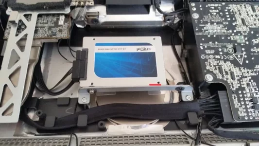

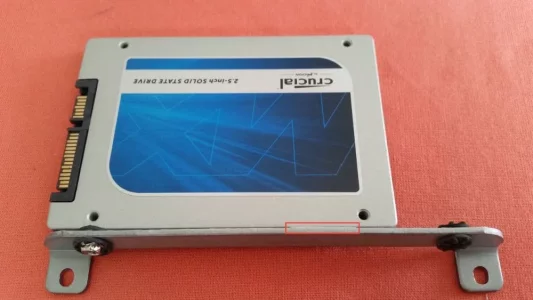

C'est pourtant très simple et sans support spécial, il suffit d'utiliser le support d'origine, voilà ce que j'avais fait...
...à l'endroit de la zone rouge j'avais mis un petit bout de scotch double-face.
c'est vrai qu'on peut faire comme ça, sans achat, je l'avais fait sur un MacPro. sur mon iMac d'où j'écris le les juste coincé derrière un support en plastique à droite pour le moment, mais parce que je l'avais acheté en avance le support, je vais l'utiliser quand même. on peut même le scotcher, mais pour 20 euros pourquoi ne pas le faire mieux.
