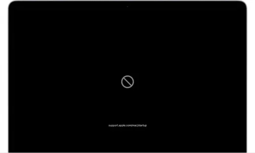

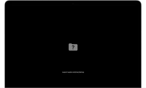

S'il faut changer la nappe SATA, après avoir installé un SSD et suite à une nouvelle installation, ce sera suite à de gros ralentissements, dysfonctionnements et le cas typique de l'apparition au démarrage d'une icône en forme de dossier contenant un point d'interrogation, une icône de sens interdit, comme celles-ci...
macos-big-sur-startup-screen-folder-question-mark.webp macos-big-sur-startup-screen-prohibitory-sign.webp
Voir la pièce jointe 206331 Voir la pièce jointe 206333

Garde en tête les dysfonctionnements que je cite, en cas de problème tu sauras que c'est cette fichue nappe SATA la coupable. Pour le moment, profite en bien.
