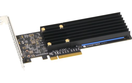

- Sur Mac Pro une carte permet de le faire "facilement" : seul problème la carte vaut 300 euros !!!! J'ai acheté une carte qui apparament fonctionne (recommandée ici) mais je ne sais pas si je peux utiliser du SSD M2 NVME ou bien du SSD M2 AHCI sous Sierra.

J'ai acheté celle là : https://www.amazon.fr/dp/B07FN3YZ8P/ref=cm_sw_r_tw_dp_U_x_wYMfEb0YRA6KE?&tag=macgeneration
Dans ce forum quelqu'un avait parlé de la première et plutôt recommandé la deuxième (à cause du AHCI ? je ne sais plus)

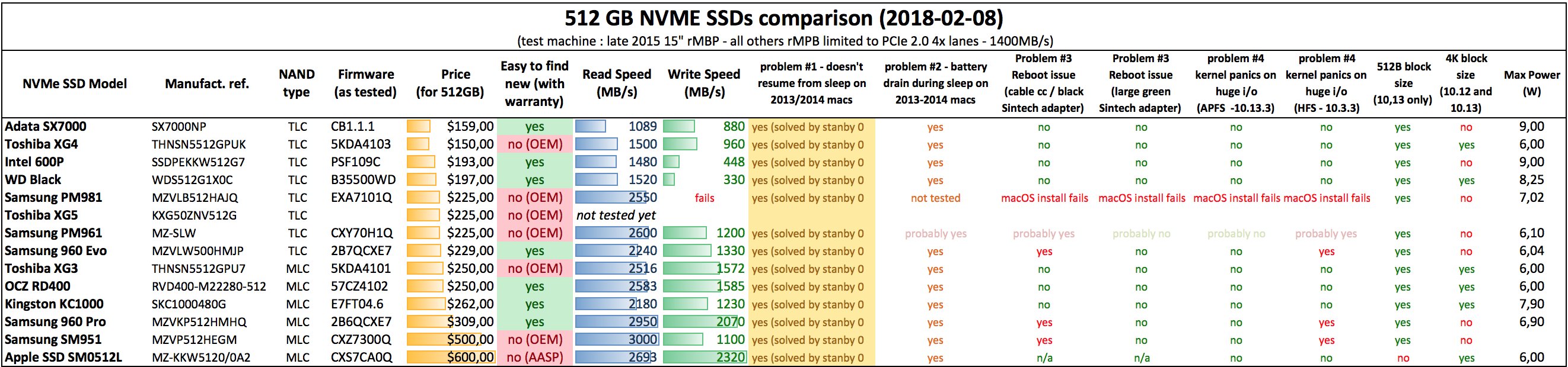

Si je comprend bien (premier lien, ensuite j'ai suivi la source en bas sur barefeats) c'est dans cette liste qu'il faudrait choisir :
On parle de Mac Pro de 2010 sous High Sierra (qui met à jour le bootable sur SSD M2 NVMe) donc c'est bon
Mais quand ils disent meilleur résultat de vitesse de lecture est réalisé avec la carte Squid3 CMP Hack X 4 je ne comprend pas. Ils ont hacké la carte adaptative ? En quoi le fait d'avoir 1 ou 4 disque sur la carte change la vitesse d'écriture sur un seul ?
Dans leur test la Lycom semble la moins performante

Heureusement que la carte que je viens d'acheter compatible AHCI est également compatible PCIe 2 :
SSD M2 PCIe 2 X 16 ou 4 pas d'importance vu le débit en AHCI (obligatoire sous Sierra)

Je viens de trouver ce post qui décrit les débits gagné avec les adaptateur PCIe pour des SSD NVMe (autour de 1300m/s) ce qui juste hallucinant (X7 à 8) sur un Mac Pro
