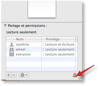

cmd-I sur le fichier, puis cliquer sur cadenas
Changer les droits de EveryOne en lecture/ecriture
Après sauvegarde du fichier modifié, bien remettre les droits comme à l'origine
