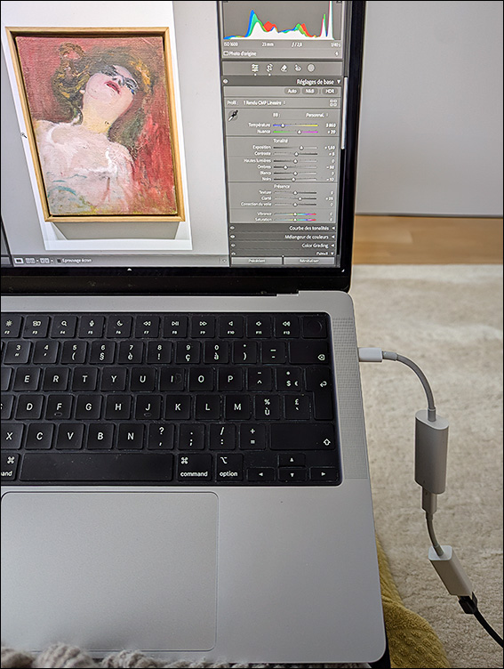

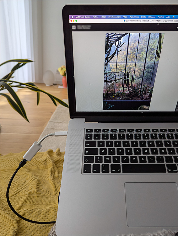

Chez moi, je les utilise sur les genoux depuis toujours. J'y connecte régulièrement des disques, tablettes, scanners, etc. Depuis que j'ai de l’Ethernet chez moi, je les connecte en permanence en filaire (meilleure qualité et plus écologique). Je n'ai jamais eu de problème.
Depuis que j'ai remplacé mon 15" 2015 par un 14" 2023, je trouve la connectique USB-C male fichue. Très rapidement, j'ai des faux contacts. Ça touche ma connexion Ethernet qui est connectée en permanence et dont le câble (bien blindé) pèse sans doute trop pour ce port. Au début je pensais que c'était l'adaptateur Beklin qui était une M*. En attendant qu'ils me trouvent une solution j'utilisais mon ancien adaptateur Ethernet->Thunderbolt connecté à l'adaptateur Thunderbolt->USB-C, tout ça de chez Apple. Rapidement, j'ai eu le même problème qu'avec le Beklin. Je pense que le poids du câble fini par plier les contacts qui font ressort côté câble. Déjà, c'est bien que le connecteur côté machine ait des contacts fixes ; c'est mieux d'avoir une fragilité côté câble que côté Mac.
Je ne sais pas si d'autres ont eu ce type de problème avec ce standard. Je vais essayer de trouver une rallonge USB-C pour que le câble Ethernet ne pèse plus sur le port. Mais il y aura toujours le câble USB…

Le problème n’est pas ce qui y est connecté mais comment. Évidemment qu’avec quelque chose qui tire sur le port (parce que : la gravité) ça pose ce genre de « soucis »
Dans ta photo le port est clairement plié. Je lui donne pas une longue espérance de vie.
Ça serait un câble autre que USB-C ça serait le même soucis, un port HDMI bien plus large n’aime pas non plus ce genre de traitements.
Je ne vois pas trop ce que tu veux comme solution en dehors de « ben ne fais pas ça »

Comme je l'explique, j'ai toujours fait ça et c'est la première fois que ça ne tient pas. Mon dernier mac était un modèle 2015 et l'adaptateur Ethernet->Thunderbolt est toujours opérationnel. Celui d'encore avant (fin 2011) et tous les précédents avait un port Ethernet qui n'a jamais posé de problème.
Bref, oui, c'est nouveau pour moi, je connais une régression sur cette machine par ailleurs exceptionnelle (jamais eu une telle qualité d'expérience avant).
Pour ce qui est de la solution, comme je l'indique, je vais en explorer une. Je viens ici voir si d'autres ont déjà géré le même problème et partager.

Quand je vois ta 3e copie écran, je ne m'étonne pas du problème que tu mentionnes. Ayant un peu de bon sens, il ne me viendrait jamais à l'esprit de faire ce type de branchement, même temporaire, jamais. Donc, un port USB-C n'est pas le vrai problème, mais l'utilisateur qui abuse de faire des connexions "en l'air". ;)
Réactions: edenpulse
En effet, vu comme ça pend et comme ça ploie, je recommande très chaudement une petite planchette de soutien (par exemple un album de B.D.) entre les genoux et le Mac, qui dépasse de plusieurs centimètres sur le côté du Mac afin de soutenir les premier centimètres câbles branchés aux ports du Mac.
Surtout si on impose un certain poids à la prise avec des câbles blindés, épais, longs, ou avec un adaptateur comme ici.

Résumons. Je pose une question (si d'autres ont eu ce type de problème, ont-ils testé des solutions ?). La réponse globale apportée c'est qu'il n'y a pas de problème (exception faite du Big (@thebiglebowsky ) qui nous fait une JeanPierreCoffe "C'EST DE LA MEEEEEEEEEERDE ! :joy:).
Faisons l'hypothèse de l'intelligence : sans doute que mon premier message n'était pas clair. D'où une nouvelle tentative.
Résumé : Avant, ça marchait ; maintenant, ça ne marche plus.
Problématique : Utiliser l'Ethernet sur un MacBook Pro sans plan de travail.
Sur mon macbook pro 15" late 2007 puis macbook pro 15" late 2011
Connexion en Ethernet 1000BASE-T sur port RJ45
:white_check_mark: Ça marche.
Sur mon macbook pro 15" mid 2015
Apple Thunderbolt to Gigabit Ethernet Adapter
Sur mon macbook pro 14" 2023
Beklin USB-C to 2,4Gigabit Ethernet Adapter
:no_entry_sign: Ça tue l'adaptateur en quelques semaines.
  • Haha
Réactions: thebiglebowsky
Apple USB-C to Thunderbolt Adapter sur Apple Thunderbolt to Gigabit Ethernet Adapter
:no_entry_sign: Ça tue l'adaptateur USB-C plus rapidement encore.
Diagnostique : Les cages métal de l'USB-C côté connecteur (et sans doute réceptacle) ne sont pas suffisantes pour maintenir la torsion des contacts dans l'état élastique (l'état plastique étant atteint, les contacts ne reviennent pas à leur place d'origine).
Solution à tester pour répondre à la problématique : Utiliser une rallonge USB-C afin de réduire le poids à celui d'une partie du câble USB-C (et plus celui du câble Ethernet et de l'adaptateur).
