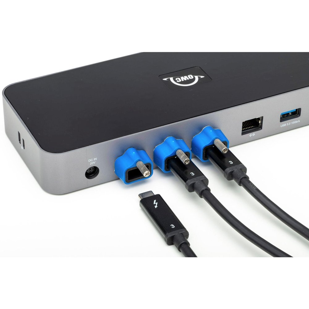

Pour en revenir à ton câble, c'est jamais bon, quelque soit la connectique de laisser une tension/torsion sur un connecteur.
Réactions: SirDeck
S’étonner qu’il y a une forte tension sur un câble alors qu’il n’y a pas 1 mais 2 adaptateurs qui en pendent?
Bon allé on a bien rigolé.
Même pas sûr que ça ne soit pas un soucis du port… mettre DEUX adaptateurs c’est vraiment faire du bricolage et chercher les embrouilles
Oui, je teste mon histoire de rallonge pour réduire au minimum le poids sur le port. Je suis bien content d'avoir attendu le retour du magsafe pour changer de machine (et l'abandon du clavier papillon et de la barre tactile… :grin:)
Début du test.
Pas sûr que ce soit la bonne solution.
Pour l'usage que j'en ai (réseau), ça fonctionne bien dans les deux sens.
