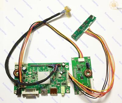

quand on a un iMac et qu'on peut réutiliser son écran uniquement, il faut trouver une carte de ce type :
attention, il faut choisir la carte avec attention car à chaque dalle, une carte spécifique
