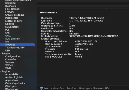

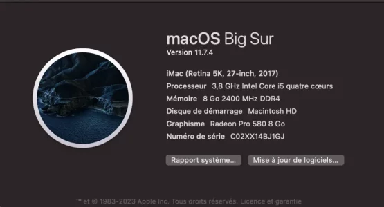

On connait ton modèle de Mac (iMac 27" Retina 2017) mais on ne connait pas le type de disque : dd rotatif ? FusionDrive ? SSD ?
Si tu as un Fusion Drive, indique nous sa taille.
C'est du SSD on dirait
On dirait, oui, mais avec une capacité de 2,12 To je penche plutôt pour un FusionDrive (dd de 2 To + SSD de 1220 Go°. Si tu avais prix l'option du SSD à 2 To, tu as dû le sentir passer (j'imagine qu'à l'époque l'option coutait plus de 1000€ !).

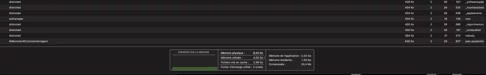

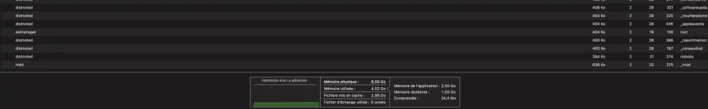

Et là je viens d'ouvrir le moniteur d'activité > la mémoire se sature sans utiliser la machine , voir pj
Alors que puis-je faire avec tout ça maintenant ;) ?

Tes copies d'écran sont illisibles, mais on voit que la pression mémoire est en vert, donc pas de problème.
