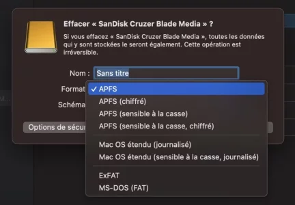

Fais une copie écran d'Utilitaire de disque comme la mienne, un simple clic sur Format affichera les options possibles...
...histoire de comprendre ce qui est invraisemblable. Les versions d'OS X ou de macOS savent lire les données en NTFS mais sont incapables d'écrire des données sans un logiciel tiers et ça fait des lustres que c'est comme ça. C'est impossible avec Utilitaire de disque !
Ton petit signe vert sous-entend que tu utilises un logiciel comme Paragon ou Tuxera NTFS, n'est-ce pas ?

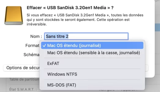

1- Ce matin j'observe que ma clé USB n'est plus NTFS comme hier. Elle est devenue "Unknow (ms_ntfs)".
2- Hier, effectivement j'avais le logiciel "PARAGON NTFS for Mac" mais comme il ne fonctionne plus avec Sonoma, je l'ai supprimé. Pénible d'ailleurs, il ne s'adapte jamais aux changements de Mac OS
J'en conclu sous votre contrôle que hier le logiciel PARAGON faisait encore son effet (désolé, ce n'est peut-être pas le terme informatique ...).
3- Donc, retour à "la normale" avec l'Utilitaire Disque qui ne permet pas l'écriture en NTFS.

Oui, voilà ma capture de ce jour (Hier je voyais NTFS, probablement influence de Paragon maintenant supprimé ?)

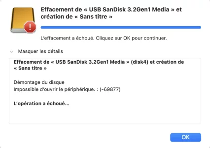

Je l'ai installé (gratuitement !). Il ne formate pas mais autorise seulement l'écriture sur NTFS. Donc, me convient parfaitement. MERCI !
J'observe cependant que l' Utilitaire Disque (Mac) ne permet pas un nouveau formatage lorsque BUHO a autorisé l'écriture sur la clé USB (Message: Opération a échoué), voir pièce jointe. Il faut alors repasser par BUHO pour repasser en mode "lecture" seule pour reformater la clé. Sauf erreur de ma part ...
