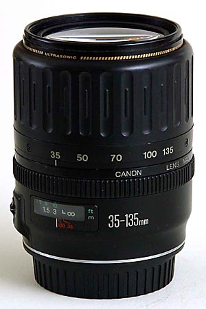

Quelqu'un pourrai m'expliquer (vu que alèm est pas la) a quoi correspond en numérique un 35-135 mm (et la regl général )
macinside a dit:
sisi
je suis là !
enfin pas chez moi
mais là quand même
enfin après je vais au bureau de vote
bon
ya pas de règle générale
mais pour ton boitier, faudra toujours convertir par x1,5
donc ton 35/135 correspond à un 42,5/210mm
voila
en ce qui concerne la valeur intrinsèque, c'est plus compliqué !
disons qu'à moins de t'acheter un Canon EF USM série L t'auras rien d'extra pour tes petits pixels !
macinside a dit:
Il n'y a pas de règle absolue : ca dépend surtout de la taille du capteur qui remplace la péloch en 24*36 , donc généralement tu te retrouves avec une focale apparente modifiée d'un coef entre 1,4 et 1,6 puisque les réflex numériques ont des capteurs proches de la taille du format APS ( sisi le truc qui a fait un four
A l'exception d'Olympus avec sont format 4*3 qui lui génère un coeff de 2 .
voilààà
Ben tu peux t'en servir comme d'un téléobjectif, en complément de ton 18-55.
Pour la série L, Alem t'as dit que, par exemple, le 24-70, c'est 2200 € et pas loin d'1 kg ? Et le 17-40 à 1000 € ?
[MGZ a dit:
alèm]
Je voudrais pas te vexer, Alèm, mais t'es plus fort en photo qu'en calcul sur ce coup
À mon avis, c'et 52,5/210 que tu voulais dire, non ?
