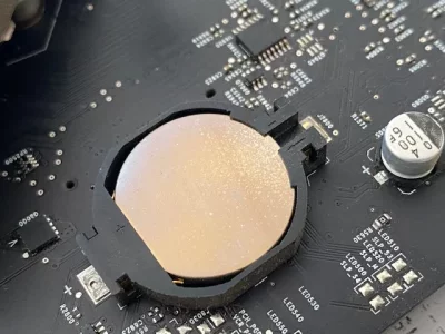

En démontant le Mac hier j'ai remarqué que la pile était devenue orange/bleue, pensez-vous que cela puisse avoir une incidence sur la vitesse du ventilateur du CPU ?

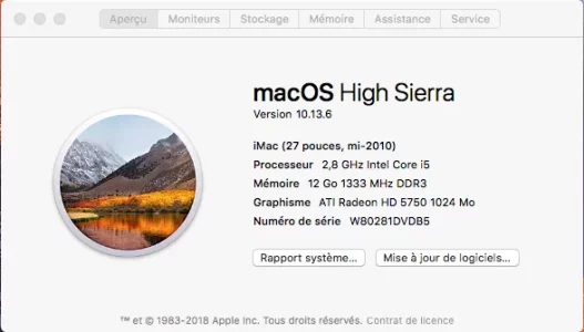

A la base oui, dans la mesure ou la sonde est reconnue par la version d'OS X en cous. D'ailleurs quelle est cette version, que dis /A propos de ce Mac, une copie écran de la fenêtre serait la bienvenue.

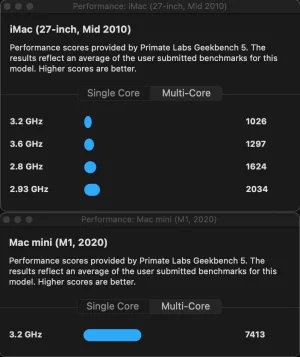

Niveau puissance, c'est très relatif, en 2010 c'était sans doute le cas, pas en 2022. C'est quel CPU dans ce Mac, un i3 2coeurs ou un i5, i7 4Coeurs. Et la carte graphique pour la "ATI Radeon HD 5670" c'est 0.6TFLOPS, pour la "Radeon HD 5750" c'est 1 TFLOPs, soit moins qu'un iGPU récent.
De plus pour le montage vidéo, du transcodage matériel, peut être utile ce que n'a pas cette machine. (voir le tableau Quick Sync pour le "Clarkdale" https://en.wikipedia.org/wiki/Intel_Quick_Sync_Video ), donc ça sera fait uniquement par le CPU/GPU ce qui demande plus de ressource.
Par exemple pour comparer, le Mac mini qui ce trouve à partir de 679€ sur la refurb d'apple est 7x plus puissant que le i3, 4x plus que le i7, 4-5x plus puissant pour le GPU 0.6 vs 2.5TFLOPs, et il dispose du transcodage matériel pour le H264, H265...)

Voici la capture d'écran. Comme dit plus haut dans les messages, j'ai retiré le SSD et le Mac est maintenant dans sa configuration d'origine. La sonde qu'il faut placer sur le SSD est donc inutile car le HDD d'origine a bien une sonde intégrée que j'arrive a lire dans Macs Fan Control.
