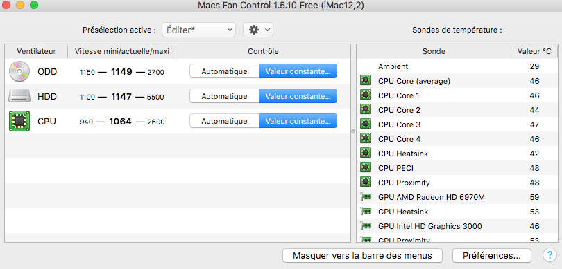

je pense que le macbook se comporte normalement. Si tu veux en avoir le coeur net, et savoir si le ventilateur se déclenche de façon appropriée et vérifiant les différences de température internes, tu peux télécharger un utilitaire macfancontrol:
télécharger macfancontrol
