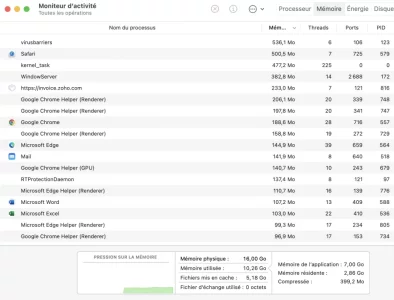

Qu’est-ce que ça veut dire « un peu trop de logiciels ouverts en même temps » ? Tu peux me montrer une capture du Moniteur d’activité ouvert sur l’onglet Mémoire quand ta machine souffle à fond ?
Voilà la capture. Je crois que c'est mon anti virus qui tourne...

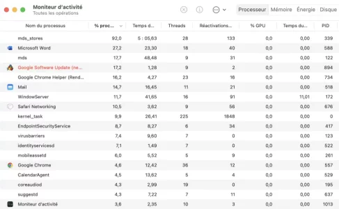

il faut sélectionner "Processeur" en haut à droite, et pas "Mémoire" ;)

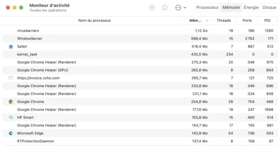

Non non, je voulais voir la pression sur la mémoire (et cette capture partielle me fait penser que ma suspicion était la bonne). Mais @boiperso, tu peux faire une capture de la fenêtre entière stp ? Et pour faire plaisir à @love_leeloo, fais-en aussi une de l’onglet Processeur.

On dirait pas, vu sa copie d'écran ? Voir la pièce jointe 269307
On dirait que tu as toujours du mal à comprendre comment fonctionne la mémoire. Mais ce n’est pas vraiment le sujet, et j’aimerais qu’on résolve son problème avant de relancer cette discussion qui refuse de mourir.

Je voulais voir l’onglet Mémoire pour essayer d’éclaircir « Il me semble que lorsque je deconnecte l'écran les ventilo ne soufflent plus ou moins. » Malheureusement, rien de ce que je vois ne me permettrait d’expliquer ça de manière évidente. Quelque part ça me rassure, la piste du décrassage n’était pas mauvaise. Si nous avions eu affaire à un problème de pression sur les graphismes, qui se révèle avec l’encrassage de la machine qui empêche le bon refroidissement, on aurait pu s’arrêter là.
Mais quelque part, ta capture confirme ma suspicion, celle que tu utilises des apps qui peuvent sacrément tirer sur les ressources. Google Chrome est un navigateur notoirement poussif, qui installe une tonne de saloperies qui ralentissent la machine. Un peu de lecture :
- https://www.macg.co/logiciels/2020/12/google-chrome-est-il-mauvais-118531
On voit d’ailleurs sur ta capture que l’infameux Google Software Update est en panique. Est-ce que tu as une raison particulière de préférer Google Chrome à Safari, et d’utiliser d’ailleurs Microsoft Edge en parallèle ?
Par ailleurs, garde un œil sur l’onglet Processeur quand les ventilateurs s’affolent. Si tu vois toujours mds_stores tout en haut de la liste, alors tu as peut-être un souci avec l’indexation Spotlight au passage. Ça fait deux nouvelles pistes à explorer — par acquit de conscience, passe un coup de Malwarebytes quand même, on ne sait jamais.

Je comprends mieux. Dans ce cas effectivement, garde un œil sur le Moniteur d’activité quand les ventilateurs s’emballent. Si c’est toujours le même processus qui remonte, on saura à quoi s’en tenir.
