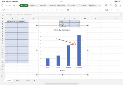

Dans Excel pour iPad il est possible d’utiliser des formes sur un graphique, par exemple des flèches, des cercles des rectangles, des carrés…
Le problème avec ces formes : elles se désolidarisent du graphique et c’est vite le bazar…
Est-ce que quelqu’un sait s’il est possible de les sélectionner et de les bloquer, de les verrouiller ?

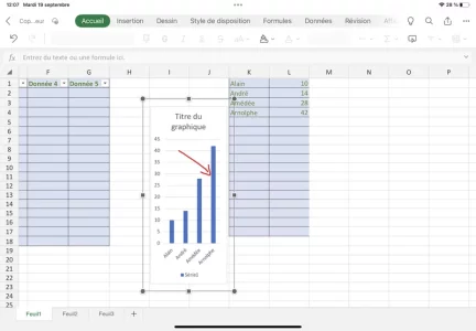

On peut regrouper des objets insérés dans une feuille Excel en les sélectionnant tous (au clavier : appui sur Cmd en même temps qu’une tape sur l’objet à ajouter au groupement) puis en faisant apparaître le menu contextuel (tape à 2 doigts sur le trackpad pour ma part) pour y sélectionner l’option Grouper.
Les déplacements se font ensuite sans problème par contre, les redimensionnements du groupe peuvent nécessiter des ajustements car les graphiques ne se redimensionnement pas tout à fait proportionnellement, en fonction de la place prise par les noms portés sur les axes.
