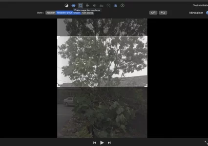

Si tu ne disposes que de iMovie, il y a peu de solution, mais voici comment procéder éventuellement (ex ci-dessous avec une photo) :
Poser un plan sur la timeline et avec l'outil 'Recadrer pour remplir', choisir une partie de la vidéo qui servira de fond et remplacera les bandes noires :
Administrer à ce plan un des effets disponibles dans l'application, et en régler l'intensité (Malheureusement, je n'ai pas trouvé d'effet de floutage).

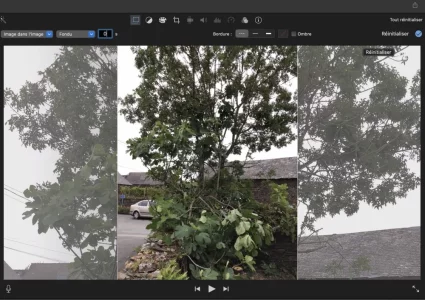

Poser ensuite le même plan en partie supérieure et lui appliquer le mode de cadrage 'Adapter' (ce qui le présentera en entier) et le mode d'incrustation 'Image dans l'image'
