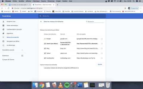

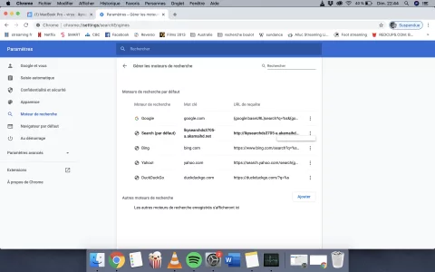

Bonsoir à tous,
j'ai du faire une fausse manip ou télécharger un truc que je ne devais pas dernièrement et me voici coincé avec ce virus (du moins, c'est ce que j'ai pu comprendre sur internet en faisant quelques recherches).
J'ai remarqué ce virus au moment où j'ouvre un nouvel onglet sur Chrome où plutôt d'avoir ma barre de recherche Google, j'ai une barre de recherche Yahoo search / safe finder.
J'ai tenté de l'enlever de la liste des moteurs de recherche mais rien n'y fait! (et apparaissent également Bing et compagnie alors que je ne les ai jamais utilisés, j'arrive à les enlever eux mais ils reviennent à chaque fois)
J'ai beau avoir essayé de faire plusieurs manipulations mais rien n'y fait. J'ai également lu que ce virus était potentiellement dangereux donc j'espère pouvoir trouver une réponse ici.
Je vous remercie d'avance de me tirer hors de cette situation assez cocasse :-/
    1,1 Mo · Affichages: 201
    1 Mo · Affichages: 192

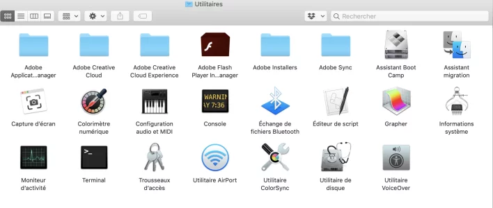

    504 KB · Affichages: 190
Maintenant, la seule applications qui puisse rester de tout ça (à ma connaissance) est flashplayer.. Mais je ne sais absolument pas s'il était là avant cette installation frauduleuse.. est-ce lui que je devrais supprimer?
Dans le doute, tu supprimes.
Il sera toujours temps de télécharge Flash si tu en as vraiment besoins, à partir du site de l'éditeur (Adobe).

Tu peux supprimer "FlashPlayer", d'ailleurs je l'ai aussi supprimé il y a 2 ou 3 ans....
comme çà, s'il y a une demande pour mettre à jour FlashPlayer, je sais que c'est pas très catholique....
S'il y a des sites qui demandent flashplayer pour "jouer" et bien je les évite...
