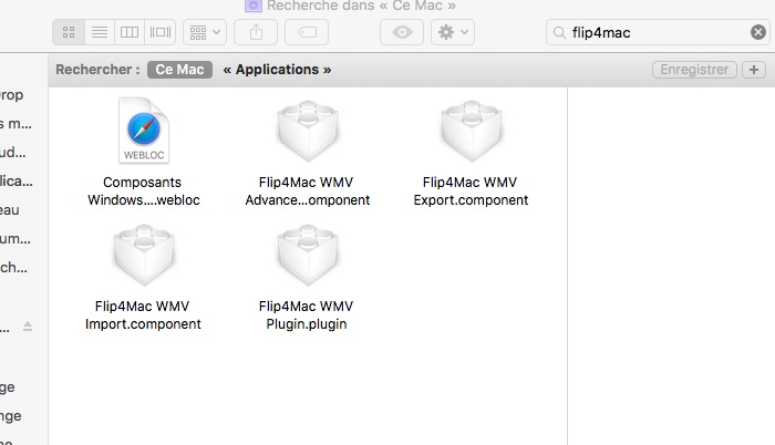

Avast supprimé, Flash player mis à jour, et je ferai l'upgrade de mon OS ce soir. Merci à tous pour votre aide, me voilà rassuré.
Par contre, au risque de passer à nouveau pour un manche, je ne parviens pas à désinstaller flip4mac.
En fait je ne suis pas sûr de trouver l'application.
Je vous met une capture de ce que je trouve quand je tape "flip4mac" dans le finder :
Supprimer ces éléments suffit-il à me débarrasser de toute l'appli ?

Ce qui apparaît dans ta capture > ce sont les plug-ins de Flip4Mac > mais il y a d'autres composants disséminés dans l'OS (comme un plist de préférences et un prefPane (qui affiche Flip4Mac dans les panneaux des Préférences Système).
Si tu veux faire le grand ménage > tu peux aller à : Applications > Utilitaires > lancer le «Terminal» > dans la fenêtre qui s'ouvre > tu fais un copier-coller direct de la commande :
sudo find / -iname 'Flip4Mac*' -exec rm -rf {} +
et ↩︎ (presse la touche "Entrée" du clavier pour activer la commande) --> une demande de password s'affiche (commande sudo) --> tape ton mot-de-passe de session admin à l'aveugle - aucun caractère ne se montrant à la frappe - et derechef ↩︎
Cette commande appelle en droits root (sudo) > l'utilitaire find (trouver) sur la cible / (l'espace entier du volume de ton système démarré) > avec comme critère de recherche -iname 'Flip4Mac*' (tous les objets comportant en départ d'intitulé Flip4Mac sans sensibilité à la casse) > puis refile par -exec la liste des objets trouvés pour exécution > à l'utilitaire rm (remove : supprimer) > avec les options -rf (recursive : sur tout la profondeur des dossiers le cas échéant et forced : sans demander d'autorisation à l'opérateur) > les {} désignant tous les éléments inclus dans la liste de recherche et le + servant de ponctuation finale.
Comme l'utilitaire find va dans un premier temps parcourir absolument tous les éléments de l'arborescence du volume > ça va prendre plusieurs minutes > puis hop ! à peine la liste refilée à rm pour suppression : fait ! > et tu récupères l'invite de commande à ton nom d'utilisateur > genre : ipozias$.
=> plus de Flip4Mac... Un redémarrage pourrait être utile dans la foulée.
Réactions: Ipozyas
Merci beaucoup macomaniac, flip4mac a été supprimé avec succès.
