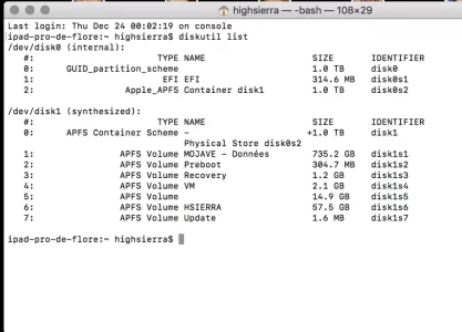

Voici le résultat de la commande :
PS : je ne vois pas pourquoi il est écrit "iPad de Flore" ! c'est un iPad qui est dans le réseau, mais rien à voir avec mon MBP ! C'est dingue que l'invite de commande s'ouvre sur ce nom ! Je ne pense jamais avoir mis ce nom. Ca n'aurait eu aucun sens pour moi...
PS2 : il est possible que, lors de la manip qui a peut-être causé le problème, j'ai lancé un .dmg office 2019. J'ai lu sur un autre post que quelqu'un avait perdu un volume Big Sur en installant office. Ce serait possible ?
Pas de session BigSur de visible mais un volume sans non de 14,9 Go et un volume données Mojave

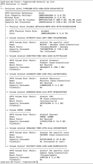

Peux tu passer
diskutil ap list
Qui retournera la distribution du conteneur
Et
diskutil info disk1s1
Qui donnera les info sur le volume Mojave données
Voici les résultats.
Une remarque : le volume "manquant" avait pour nom mojave (car il était sous mojave à la création, mais depuis j'avais migré vers big sur)
Capture d’écran 2020-12-24 à 12.49.48.webp Capture d’écran 2020-12-24 à 12.50.43.webp Capture d’écran 2020-12-24 à 12.51.25.webp
La volume Mojave est considéré comme un volume externe verrouillé par FileVault.
Le volume sans nom présente une erreur. C’était peut-être le système BigSur ?

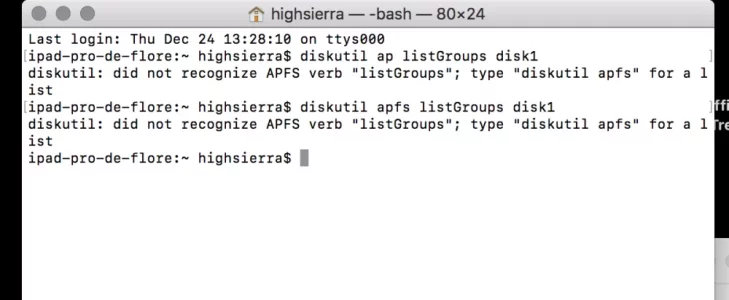

Voici le résultat : il ne prend pas la commande (j'ai aussi essayé avec apfs)
le volume avec erreur s'appelait sans doute Mojave (même si Big Sur était l'OS qui tournait) il n'y avait pas de volume appelé Big Sur.
C’est ce que je craignais, la commande ne passe pas sous HS qui ne connaît pas cet argument né avec Catalina.
Outre les volumes annexes comme le preboot ou la session de secours, tu as 3 volumes, HS où tu es démarré, Mojave-données qui est verrouillé et volumineux avec de nombreuses données et le volume sans nom. Donc aucune trace de Big Sur, sauf à admettre que le volume sans nom est son système et Mojave Données ses données justement ou que Big Sur soit le disk1s1 donc Mojave Données. C’est pour cela que je te demandais si tu avais accès à Mojave données pour l’examiner.

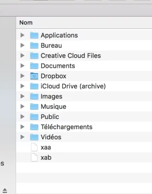

Dans le disque "Mojave données" il y a tout le contenu d'un disque racine, utilisateurs... voici par exemple le contenu de utilisateurs...
Le disque qui ouvrait la session ne servait donc que de "porte d'entrée"...

Bonjour gemasco
Ne poste pas les tableaux du terminal sous forme de captures (mode image) => car il est impossible d'en citer des lignes. Poste-les en mode texte ainsi : tu fais un copier-coller > en veillant à faire le coller dans un Bloc de code (c'est plus lisible !) par le procédé suivant -->
Cela dit > peux-tu repasser la commande :
diskutil list
  • et reposter le tableau des disques dans un Bloc de code ? => cela me permettra de commenter en ligne à ligne.
Ceci est une commande repassée après une tentative de réinstallation via TM. Donc un volume Mojave est réapparu. Mais l'ordi ne veut pas s'ouvrir dessus...
Last login: Fri Dec 25 11:12:35 on ttys000
ipad-pro-de-flore:~ highsierra$ diskutil list
/dev/disk0 (internal):
   0:      GUID_partition_scheme                         1.0 TB     disk0
   2:                 Apple_APFS Container disk1         1.0 TB     disk0s2
/dev/disk1 (synthesized):
   0:      APFS Container Scheme -                      +1.0 TB     disk1
                                 Physical Store disk0s2
   1:                APFS Volume MOJAVE - Données        727.3 GB   disk1s1
   2:                APFS Volume Preboot                 44.1 MB    disk1s2
   3:                APFS Volume Recovery                1.1 GB     disk1s3
   5:                APFS Volume                         14.9 GB    disk1s5
   6:                APFS Volume HSIERRA                 57.7 GB    disk1s6
   7:                APFS Volume Update                  1.9 MB     disk1s7
   8:                APFS Volume MOJAVE                  11.0 GB    disk1s8
   0:      GUID_partition_scheme                        *15.5 GB    disk2
   2:                  Apple_HFS Install macOS Mojave    15.2 GB    disk2s2
Bonjour Macomaniac,
merci de t'intéresser à mon problème.

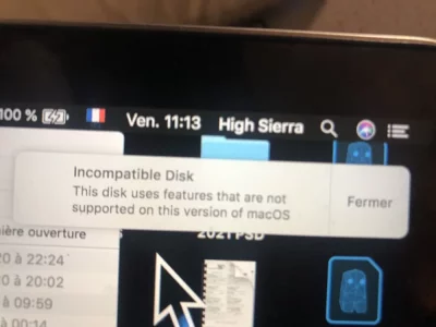

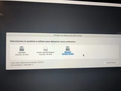

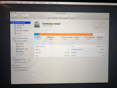

Depuis hier j'ai tenté quelque chose : j'ai créé une clé usb sous Mojave. Et j'ai tenté de refaire une réinstallation depuis une sauvegarde Time Machine. Mais ce matin j'avais un message d'erreur :
On dirait qu'il y a maintenant un joli foutoir là-dedans... Je pense que j'aurais dû complètement effacer le DD avant de récupérer les données via TM, non ?
  • Wow
Réactions: Lamahi
Il y a une imbrication de plusieurs distribution d'OS (valides ou invalides) dans le même Conteneur -->
  • sont des volumes résiduels d'une installation de Big Sur. Le volume non-monté disk1s5 est son volume-Système ne servant pas à démarrer mais de modèle pour un clone instantané servant au démarrage. Ce volume scellé par un sceau d'intégrité est in-montable pour une session d'utilisateur et d'un format non reconnu par un OS antérieur à Big Sur. Update est un volume quasi vide au repos > qui sert de point de montage à un snapshot (instantané imageant le volume-Système) créé au démarrage => ce qui le transforme en volume de démarrage.
  • sont les 3 volumes auxiliaires servant au prédémarrage (Preboot) > au secours (Recovery) > à l'archivage de la RAM (VM ou Virtual Memory). Comme il ne peut y avoir dans un même Conteneur qu'une seule triplette de ces volumes auxiliaires > en cas d'existence de plusieurs distribution d'OS => des dossiers intitulés de l'UUID du volume-Système de référence sont créés dans les 2 premiers et recèlent les informations de prédémarrage et de secours spécifiques. Quant à VM > il n'archive le contexte de la RAM ou le swap que de la session d'utilisateur ouverte => ses données sont donc temporaires.
  • a l'air d'un volume-Système démarrable > qui ne requiert pas de volume-Données compagnon. Dans l'éventail des OS de type apfs => il ne peut s'agir que d'un volume recelant l'OS High Sierra (sur SSD) ou Mojave (sur tout disque). Le panneau des Préférences Système : Disque de démarrage => montre qu'il s'agit de High Sierra 10.13.6.
  • a l'air de la paire de volumes de démarrage d'une distribution Catalina. Avec cet OS > le volume MOJAVE de 11 Go serait le volume-Système à taile fixe (hébergeant les données invariables de l'OS) > tandis que le volume MOJAVE - Données serait le volume-Données associé (recelant les données variables de l'OS + celles de l'utilisateur). Le panneau des Préférences Système : Disque de démarrage => montre qu'il s'agit bien d'un OS Catalina 10.15.5.
Les intitulés MOJAVE & MOJAVE - Données sont mal choisis => puisqu'aucun OS Mojave ne paraît exister actuellement dans le Conteneur.
En résumé : est-ce que garder les 2 distributions d'OS : High Sierra & Catalina te conviendrait ? => il ne resterait donc à apurer que la paire de volumes résiduels d'une ancienne installation de Big Sur > et à renommer CATALINA & CATALINA - Données la paire des volumes de Catalina.

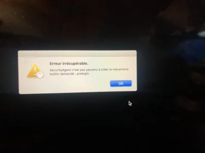

Re Bonjour Macomaniac,
Je te remercie pour ce travail de description détaillé.
Malheureusement ce n'est plus vraiment d'actualité.

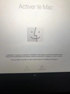

Durant l'après midi. j'ai tenté des réinstallations TimeMachine. En vain.
Puis, j'ai voulu effacer le disque et réinstaller Osx (Mojave) à partir d'une clé USB.
A chaque fois au moment de l'activation du Mac, j'ai ce message d'erreur. Donc je n'ai même plus accès au mac.
En août, mon mac est tombé en rade et apple m'a changé tout ou partie de la machine - je ne sais pas exactement quoi - est-ce que ça peut expliquer le problème d'activation ?
Là c'est un vrai souci parce que mon MBP est inutilisable (et c'est mon outil de travail). Heureusement mes données ne sont pas perdues (j'écris à partir du M B air de ma fille)
