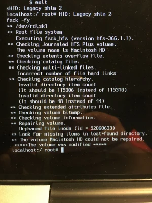

Merci Macomaniac pour cette réponse complète et très intéressante ! Dans mon cas, j'ai démarré en "single user" pour effectuer une réparation du disque avec la routine "fsck -fy".
Je vous mets en pièce jointe la capture d'écran. Le volume n'a pas pu être réparé à priori.Qu'en pensez-vous ?
Relancer une nouvelle fois un fsck -fy
Il peut être nécessaire de répéter quelques fois l'opération (au pif, je dirais jusqu'à 3 ou 4 ; au-delà, c'est en général définitivement râpé).
Si décidément il n'est pas possible de réparer le système de fichiers, il faudra le reformater. Si tu n'as pas de sauvegarde, c'est le moment ou jamais d'en faire une...
Pas mieux que r e m y & bompi
Il semble n'y avoir que des erreurs mineures : décompte de hard links et de répertoires => a vue de nez : je dirais réparables, en répétant la commande fsck...
