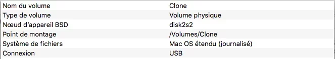

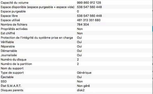

Bonjour, je ne sais pas si je peux continuer ici ou si je dois ouvrir un nouveau sujet … en cherchant j’ai vu que ce problème pouvait venir du format du DDE. Si celui-ci est en fat32 ça pourrait bloquer au niveau du Finder pour des fichiers au delà de 4Go je ne sais pas si quelqu’un a un avis sur cette hypothèse ? Si c’est ça, est-ce que je dois formater mon dde ? Mais dans le coup je perdrais toutes les données dessus j’imagine que je ne peux pas le changer de format en gardant mes données dessus ? Encore merci si qqun passe par là et a une idée

Lance Utilitaire de disque et poste une photo de la fenêtre entière qui s'est ouverte. On va y arriver !
Au fait, tu démarres maintenant sur quel disque : interne ou externe ?
Bonjour, alors encore une fois quand j'ouvre utilitaire de disque moi j'ai pas grand chose comme info sur le DDE donc j'ai cliqué sur info et voilà ce que ça me donne ... est-ce que ça te dit qqchose et te donne une idée pour expliquer cette impossibilité de copier ma biblio photo ? Je n'ai pas l'impression que mon DDe soit en Fat32 comme il était mentionné dans d'autres post qui pourrait expliquer l'erreur code 36 ...
