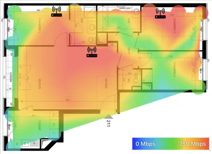

  • Il serait intéressant de faire un heatmap de ton logement : logiciel Netspot Wifi Analyser sur iPhone par exemple, cela te donnera une idée pour améliorer le positionnement de tes bornes actuelles. Cela te guidera aussi pour la position de tes futures bornes.
donc avant d'aller vers le Wifi 7, regarder si le Wifi 6 ne te suffit pas, et retravailler la position des bornes avec une heatmap Wifi.
Juste pour te donner une idée, si tu as le plan de ton logement, tu peux obtenir ta heatmap WiFi avec Netspot.
J'ai ajouté la position de mes 3 AP WiFi 6 (2x2 dual band)
