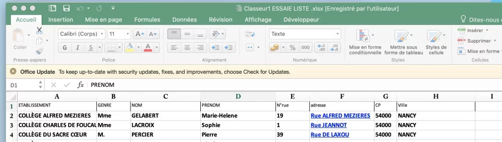

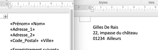

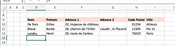

Pas sûr d'avoir bien suivi. Dans Excel, il faut que les données soient regroupées sous forme d'une table, avec ligne d'en-têtes et aucune interruption dans la liste. Peu importe la feuille dans laquelle se trouve cette table, tu peux la sélectionner au moment de l'ouverture du classeur.
Si ta table est en D9:I90, cela signifie (nécessairement) que dans les cellules D9:I9 tu as les en-têtes et dans les lignes 10 à 90, toutes les données.
Exemple (les trois étapes essentielles) :

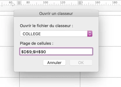

voila je viens de rentrer le chemin mais sa syntaxe que je rentre reste muette et je peux pas cliquer sur OK car sa reste grisé voir la piece jointe :

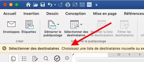

OK mais c'est sur quel document Word ou Excel et c'est où la bande jaune elle sert a quoi cette bande jaune, tu parles de la barre des formules ? tu parles de quoi ?
Il ne faut rien rentrer dans ce champ, uniquement sélectionner la feuille concernée (COLLEGE dans ton exemple, si c'est bien celle sur laquelle se trouve ta table).

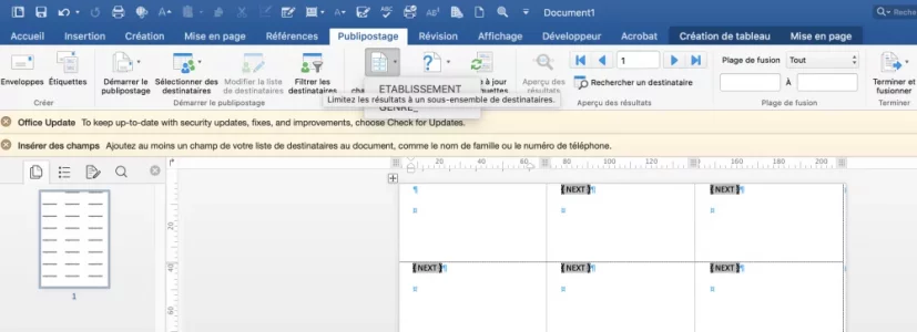

Euh... la bande jaune, il me semble pourtant difficile de passer à côté :

Si tu as bien sélectionné ton classeur, lorsque tu cliques sur le bouton "Insérer un champ de fusion", eh bien ça te donne la liste des champs (les en-têtes de la table dans le classeur Excel, cf l'exemple que j'ai donné précédemment) et ça te permet... d'insérer les champs dans ton étiquette ! ;)

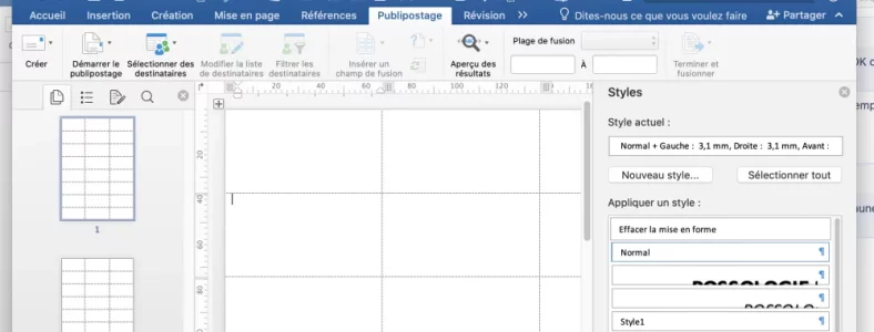

Voila je vous envoie la ou j'en suis ,
Je sais indiquer le dossier exel concerné ,
puis ensuite tout reste flou quelque bouton de Word dans public postage sur lequel je clique rien se passe .
Je crois avoir compris que je doit prendre la premier ligne du public postage qui va déterminer les emplacement sur l'étiquette .
Merci pour votre aide

Le bouton "Insérer un champ de fusion" n'est pas actif, c'est que ta table n'est pas reconnue. Il te faut peut-être revoir l'organisation de ton classeur Excel.
Essaye de commencer par faire quelques essais avec un bête classeur contenant une table de trois lignes (comme ce que j'ai fait dans mon exemple précédemment). Comme ça tu verras un peu mieux ce qui se passe et comment procéder. Ensuite, progressivement, tu pourras compliquer les choses. Tu verras bien à quel moment ça décroche (et donc ce qu'il faut corriger).

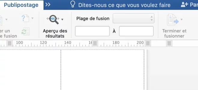

Voilà, je reviens vers vous, j'ai avancé.
Le problème maintenant est que lors du publipostage, comme vous allez le voir, Word ne prend que les 2 premières entrées du ficher Excel. Pourquoi ?
Si éventuellement je commence à la colonne C il me prend la C et la D pas les autres si je commence à la colonne A il prend la A et la B pas les autres. Voir les fichiers joints d'Excel et de Word :

Assez étrange. Je ne vois pas ce qui pourrait expliquer ce comportement...
