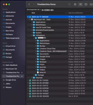

...pour avoir essayé TimeMachine, déçu de ne pas voir les fichiers comme dans le finder... accessibles sans rien alors que le clone sauvagarde tout, après qu'il soit démarrable ou pas c'est un autre sujet,

Oui. Jusqu'au jour où on a un vrai problème, je suis plutôt d'accord (les récupérations de fichiers supprimés par erreur, tout ça).
Personnellement, suite à un gros plantage de disque, j'ai voulu restaurer toutes mes données après avoir réinstallé un système tout propre tout neuf (c'était il y a déjà quelques années) et les applications. Je me suis alors trouvé fort dépourvu lorsque Time Machine voulait réinstaller les données dans l'état où elles étaient six mois plus tôt et rien ne semblait pouvoir le faire changer d'avis.
Ce jour là, j'ai été drôlement soulagé d'avoir fait comme chaque semaine un clone de toutes mes données. Je n'ai donc au final perdu qu'un jour ou deux, pas grand chose au final. Donc, les clones je n'en parle pas, mais j'en fais un chaque semaine (et un autre, lorsque je pars en déplacement, sur un autre support que j'emporte avec moi...)
Réactions: boninmi
Idem pour moi, chaque semaine clone (SD) sur SSD externe ultra rapide et TM par habitude sur un autre SSD assez lent. Chaque mois clone sur HDD externe. En cas de gros soucis avec le SSD du Mac l'utilisation du Mac avec le clone "bootable" sur le SSD externe est quasi la même.
