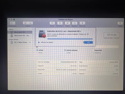

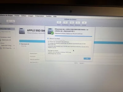

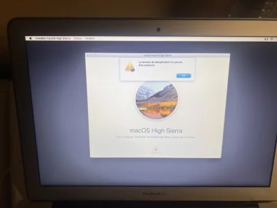

J'ai un souci avec mon MacBook Air (2017). Hier, j'ai voulu le redémarrer après avoir effacé les données de mes deux disques APFS (Macintosh HD ; Macintosh HD - données). Ensuite, j'ai tenté de réinstaller le système d'exploitation MacOS High Sierra, mais il m'indique l'erreur "Le serveur de récupération n'a pas pu être contacté".

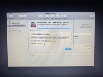

Évidemment, je suis connecté au Wi-Fi, et lorsque j'appuie sur S.O.S sur les disques concernés, il m'indique également une erreur (Réparation du système de fichiers. Le volume a été démonté avec succès. Impossible de réparer car d’autres système APFS présents dans son conteneur sont montés.
Démontez les ou effectuez la réparation à partir d’un au système macOS (par exemple, depuis le système de récupération). Rétablissement de l’état original : monté. Impossible de démonter le volume pour le réparer. L’opération échoue…) Avez-vous une solution ?

Non, j’ai effacer seulement les SSD.

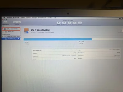

Il n'y a pas des SSD, mais un seul SSD qui est celui-ci...
...que tu avais au préalable très mal formaté. Pour moi, il faut lui donner le nom de Macintosh HD pour que ce soit plus clair. Si tu suis cette séquence...
...tu feras un formage correct. En 0) un clic sur Présentation et tu sélectionnes Afficher tous les appareils, en 1) tu sélectionnes la racine et pas ce qui est en-dessous, un clic en 2) affiche les autres options et le reste n'est pas dur à comprendre mais impératif.

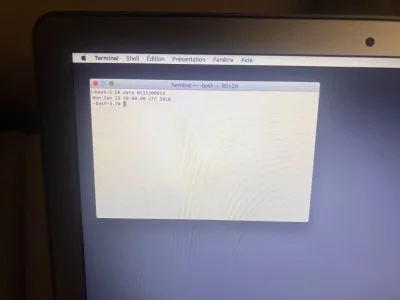

Si pas d'erreur, tu quittes Utilitaire de disque, dans la fenêtre avec les 4 outils, dans la barre de menu en haut, dans Utilitaires tu sélectionnes le Terminal, dans la fenêtre noire tu taperas cette commande...
date 0115200018
...en validant avec la touche Entrée. Ça changera la date au 15 janvier à 20h00 de l'année 2018. Tu quittes le Terminal et tu fais un clic sur Installer macOS. S'il y a un message d'erreur similaire au précédent, il te faudra passer par un autre Mac pour créer une clé USB d'installation.

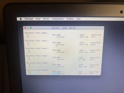

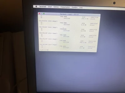

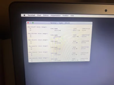

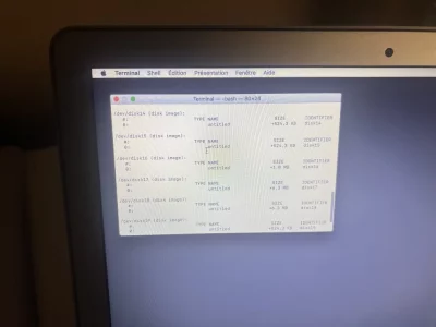

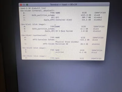

J'ai essayé, mais ça ne fonctionne pas. J'ai bien suivi vos étapes, mais le même problème persiste. J'ai cherché un cas similaire, et ils demandent de copier la commande 'diskutil list' dans le terminal. Je ne sais pas si cela pourrait vous aider à mieux comprendre la situation. Sinon, je vais essayer avec un autre Mac. Merci de votre aide."

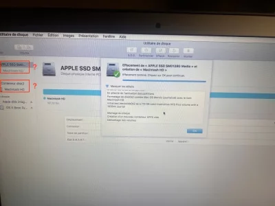

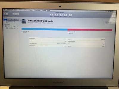

Quand je vois tes copies écran, tu fais un peu n'importe quoi, le formatage doit se faire comme je le mentionne en réponse #7 et pas autrement. Il faut impérativement sélectionner la racine du SSD qui commence toujours par APPLE SSD... et toi tu as ceci...
...relis comment il faut formater et le diskutil list on s'en fiche, aucun intérêt à ce stade. S'il n'y a aucune erreur durant le formatage, ce que tu ne précises pas, tu peux tenter une installation. S'il y a ce message récurrent de serveur de récupération non accessible, il te faudra passer par un autre Mac pour créer une clé USB en suivant ce protocole de chez Apple... https://support.apple.com/fr-fr/HT201372

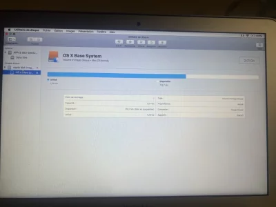

Quand je fais la manipulation de la réponse n° 7, il se passe exactement la même chose que ce que je vous ai envoyé en photo et que vous m'avez renvoyé en réponse n° 9. Par contre, si je l'efface en sélectionnant HFS+, il ne se sépare pas (voir la photo).
Mais j’ai toujours le même message d’erreur quand je veux installer high Sierra “ Le serveur de récupération n’a pas pu être contacter “
