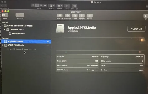

Salut Sinbad
Il faut que je choisisse lequel exactement?
J’ai mis les 2 capture
Merci ☺️
    69,2 KB · Affichages: 27
    81,8 KB · Affichages: 17
Salut Sinbad
j'ai formaté mon disque en Mac OS étendu (journalisé) et le schéma "Table de partition GUID". L'opération a pris moins d'une seconde (?) et voilà le résultat
le problème est que quand j'ai remis mon disque dans mon MAC, il n'apparait pas, même en faisant diskutil list dans le terminal...
une idée ? :rolleyes:

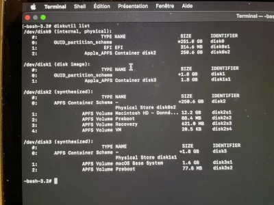

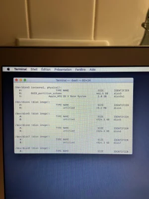

Bonjour, je suis désespérée cela fait plusieurs mois que je tente de réinstaller le MacOS sur mon macbook air 2017 et impossible de le faire via la récupération internet je l’avais réinitialisé suite à un problème, je cherche sur les forums mais j’ai l’impression que mon problème ne correspond à aucun d’entre eux…J’ai tenté la clé bootable mais le macbook ne la reconnait pas et ne m’affiche même pas le Macintosh HD à la place j’ai le droit à Base system OS X et quand je le lance ça m’amène sur l’utilitaire avec les 4 menus.
Voici la liste des disques que j’ai dans le terminal.
Merci d’avance pour vos réponses !
