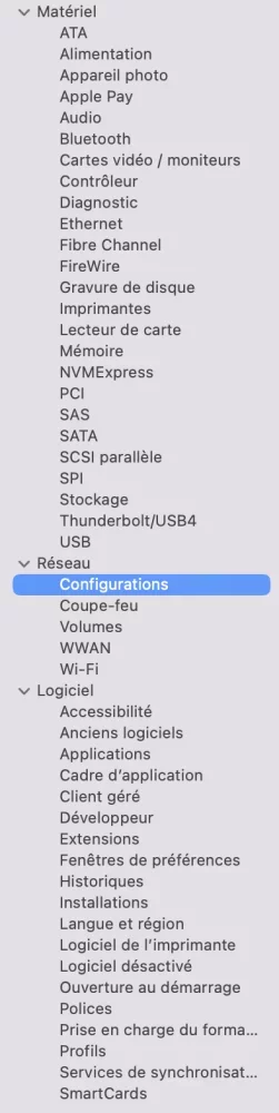

Menu Pomme en haut à gauche --> A propos de ce mac --> bouton En savoir Plus --> Bouton Rapport système en bas de la fenetre du panneau de config, puis enfin le contenu de la partie blanche à droite des config réseau.
Je suis interesé de comprendre qui est en3
@Jacques56
Jacques nous a communiqué l'ifconfig et le netstat -r (posts 156 et 157 # page 8)
Regarde mon post #158
Sur en3, il y a vraisemblablement un Hub USB/Ethernet, mais sans rien de connecté dessus...
Regarde le ifconfig de Jacques. en3 est reconnue comme une interface ethernet (100Mbps active IPv6)
J'ai bien vu, d'ou ma question : la capture d'écran permet de savoir à quelle interface est rattachée en3.

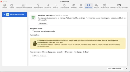

dernier point : est-il possible d'avoir la liste des extensions de Safari/Chrome/Firefox (le navigateur que vous utilisez) ?
Dans Safari --> Réglages --> Extensions

@totoguile :
Voici la copie d'écran de mon réglage Safari.
