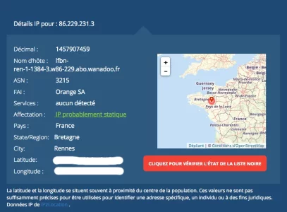

En tant que modérateur j'ai accès a ton adresse IP. Pour MacGé tu es bien localisé en France à Rennes. FAI Orange
@Powerdom
ceci est vrai pour son adresse IP v4 , mais son adresse IP v6 le situe aux USA.
C’est bien là que cela pose problème !
Réactions: Powerdom
@Powerdom
