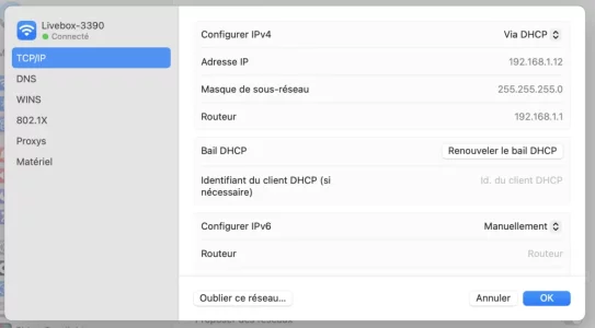

Voilà les réglages :
    97,1 KB · Affichages: 42
IPv6 ne doit être sur manuellement mais sur "Lien local uniquement"
Après avoir fait ce choix il faut valider avec le bouton "OK"
Puis après quitter réglages système
Puis redémarrer l'ordinateur .
Si ton ordinateur est également relié à la Livebox avec un câble RJ45 (Ethernet), alors il faut refaire les mêmes réglages mais en choisissant Ethernet au lieu de WiFi.

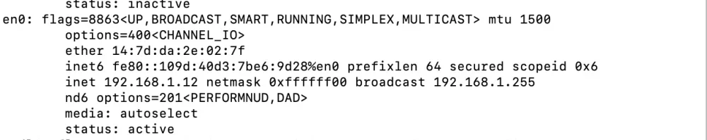

Voilà une copie d'écran de la commande ifconfig de mon PC :
Selon ma compréhension personnelle mon IPV6 ne doit pas être désactivé, d'où la continuité du problème.
J'ai bon ?

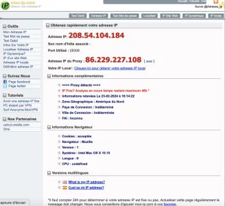

Par ailleurs une autre copie d'écran pour la localisation de mon adresse IP :
Alors, l'élément nouveau, c'est que tu as un proxy (86.229.227.108) Un whois le localise à Rennes.
C'est lui qui change ton adresse.
-Regarde dans les paramètres système---Réseau--wifi (détails)---onglet Proxy s'il y a quelque chose.
-Refais aussi un mon-ip.com en cliquant sur "détail" et "Cliquez ici pour obtenir votre adresse IP local"
Le ifconfig montre qu'il reste une adresse IPv6 dans ton interface wifi.
Je connais ml IPv6, mais quand j'ai testé chez moi, dans en0, il y avait 3 adresses .Chez toi, il n'y en a qu'une.
Tu as bien désactivé IPv6 dans ta box?
L'as-tu rebootée? (couper le tension, et la remettre)
