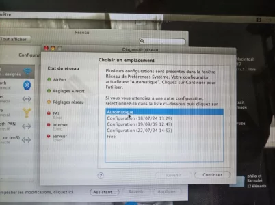

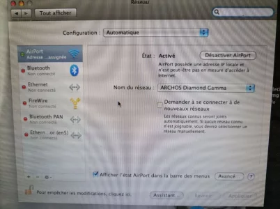

quand je passe par l'assistant "diagnostic réseau", j'ai bien l'airport qui fonctionne bien, les réglages airport qui sont ok (d'après le diagnostic réseau : bouton vert). En revanche, les réglags réseau sont en orange.
J'ai essayé les manipulations classiques de renouvellement de bail DHCP, de mettre un DSN classique 8.8.8.8 par exemple, mais rien ne change, je ne peux me connecté à Internet.

Il faudrait poster des captures d'écran des Préférences Système > Réseau du Mac, lorsque l'iPhone y est connecté
Voici les captures d'écran que je peux fournir. est-ce suffisant ou bien souhaites-tu un point spécial ?

« ARCHOS Diamond Gamma » est bien le nom du réseau crée par ton téléphone ?
Dans les Préférences Système > Réseau > AirPort clique sur le bouton Avancé... et poste une capture d'écran de chacun les onglets (DNS, ...)
