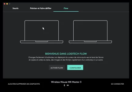

Voir si le constructeur des périphériques a prévu la compatibilité avec les Mac M1Surtout que j'aime aussi avoir le choix: j'ai eu une mauvaise expérience de "connexion aléatoire" avec la magique mouse, alors que la MX Master 3 me convient finalement beaucoup mieux mieux (déjà on sait dans quel sens la prendre en main, et ça c'est un +).

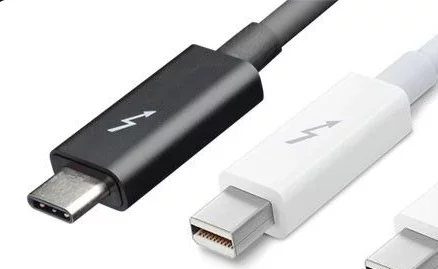

Le câble en noir c’est un Thunderbolt 3 c’est ce que tu as dans ton Mac Mini M1J'ai du mal a bien identifier les nom des prises. J'ai été voir des images sur le net, et je pense que ma sortie écran sur le vieu mac mini c'est du thunderbolt 2, comme celle de droite sur la photo:
Il y a bien un éclaire dessiner sur la prise femelle du mac. Mais ça ressemble beaucoup aussi à du miniDP.
Sur le nouveau mac c'est une prise comme celle de gauche, donc du Thunderbolt 3 si je comprend bien.

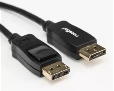

J'utilise un écran DisplayPort sur un mini M1 sans problème, mais pas par la prise HDMI du Mac car la plupart des câbles DP-HDMI ne fonctionnent pas dans ce sens.Mais j'y crois pas trop car mon écran est "spécial", il ne fonctionne qu'avec un seul câble "display port 1.2 (sur l'écran) / thuderbolt 2 (sur l'ordi)".
J'ai tenté de le brancher d'une autre manière "display 1.2 (sur l'écran) / HDMI (sur l'ordi)", mais ça ne fonctionne pas.

L’éclair doit être sur le câble, adaptateur et sur le périphérique, sinon c’est pas du Thunderbolt.Il y a bien un éclaire dessiner sur la prise femelle du mac. Mais ça ressemble beaucoup aussi à du miniDP.

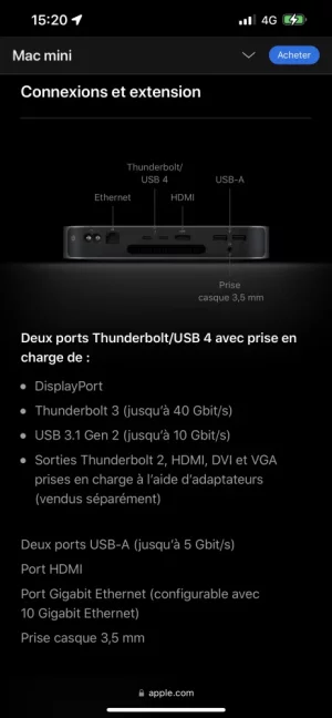

Le Thunderbolt 3 est basé sur le même port que l’USB-C après il y’a effectivement des ports USB-C qui ne sont pas Thunderbolt mais tout est précisé sur le site d’Apple dans les caractéristiques techniques du Mac que tu achètes :Merci pour vos réponses
