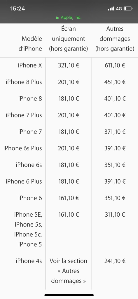

Si ça peut aider
450€, c’est vrai que c’est très chère mais au moins tu as l’assurance d’avoir un écran d’origine et un iPhone 100% fonctionnel et surtout tu ne perds pas ta garantie.
Je répare souvent des iPhones mais je peux t’assurer que les écrans ou les pièces que tu peux acheter sur internet ne valent pas les pièces d’origine.
Oui est le tarif pour remplacer l’iPhone hors garantie.
