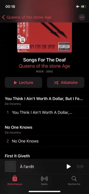

sur iPhone 12 mini, iOS 14, je viens de synchroniser ma bibliothèque musicale, et certains morceaux apparaissent en doublon. Quand je parle de doublon, ce n'est pas le morceau qui physiquement est présent 2 fois, mais il semble que ce soit l'affichage qui me propose 2 fois le morceaux. Cela n'arrive pas sur tous les albums que je possède.
J'ai vidé intégralement Musique (sur mon Mac et iPhone), réimporté un seul album sur les 2, et le problème persiste. Pour autant Musique m'indique bien qu'il n'y a que 15 chansons sur l'album, mais m'affiche 30 chansons. A chaque chanson dupliquée, il y en a une avec le numéro de la piste, et l'autre sans numéro et avec la mention "inconnu" en dessous. Si je clique sur celle avec la mention inconnu, la chanson se lance, mais à la fin de celle-ci, la suivante ne se lance pas, à l'inverse de celle avec le numéro. Ci-dessous une capture d'écran.
Quelqu'un a déjà vu/eu ce comportement ?

Hello,
Tes musiques semblent mal taguées. L'un des fichiers contient le bon nom d'album mais pas le bon nom d'artiste. L'autre contient les deux.
Je te recommande de retirer la musique de ton iPhone, de taguer tes fichiers avec l'application Musique (clic droit > Lire les informations) et de réimporter dans l'iPhone.

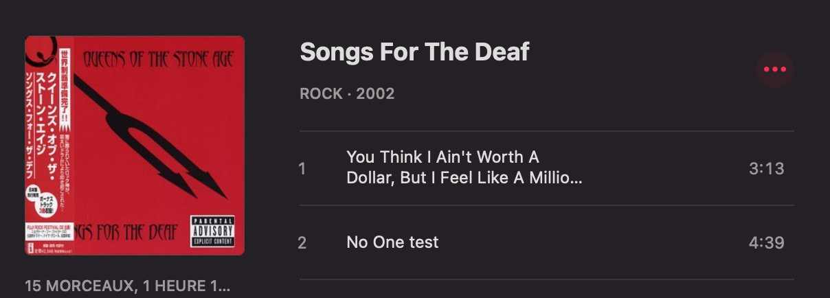

  • J'ai voulu vérifier que c'était bien le fichier de Musique (sur mon MacBookPro) qui se retrouvait bien sur mon tel. De ce fait j'ai fait un test sur une chanson :
    • J'ai renommé le fichier physique en "02 No One fic.mp3"
    • J'ai changé le tag de la piste du fichier en "No One test" (cf ci-dessous l'affichage dans Musique sur le MBP)

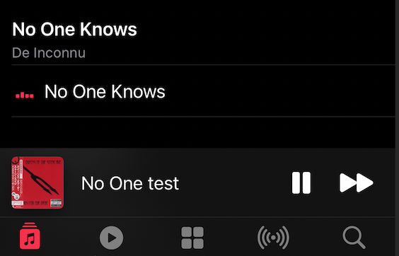

Voici ce que j'obtiens dans Musique sur l'iPhone :
a6affcd1-438a-420e-a288-ce87e64f82f9
J'ai donc toujours mon affichage dupliqué (les 2 1ers éléments sur la capture d'écran), mais par contre le nom de la chanson est "no one Knows" alors qu'elle a été renommé (à la fois le tag et le fichier). Comme si Musique allais récupérer les informations de titre ailleurs que sur les tags. Par contre, quand je lance la lecture du morceau (tout en bas de la capture), le titre est "No One test", ce qui est cohérent avec Musique sur mon MacBook.
Il semblerait donc que Musique sur iOS aille chercher le tag id3 pour la lecture, mais pour l'affichage du contenu d'un album c'est comme s'il se basait sur une autre info. Dans les réglages de l'iPhone, j'ai désactivé AppleMusic, les données cellulaires, ... en pensant qu'il allait chercher ces infos sur une base de données extérieure, mais j'ai toujours le soucis.
