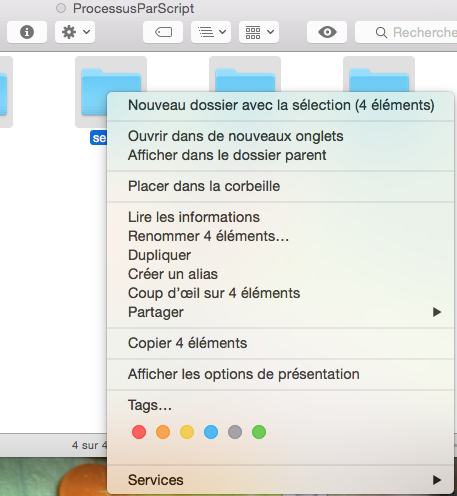

Sur Yosemite :
Voici une image lorsque je fais un clic-droit sur un ou des dossiers.
Le menu "Tags..." est juste au-dessus des tags colorés.
Voici la fenêtre qui s'affiche après avoir sélectionné le menu "Tags..."
Il suffit de presser sur la touche "Supprimer" pour supprimer le tag.
On peut par la même occasion ajouter un autre tag ou plusieurs autres tags.
Cela se fait aussi dans l'inspecteur Commande-Option-I, ce que tu as déjà trouvé.​

Petite question subsidiaire : si tu mets le tag dans le menu des favoris, est-ce que tu peux le supprimer dans plus de 10 dossiers avec simplement le menu contextuel ... ?
Oui, j'ai testé cela, et cela fonctionne bien sur Yosemite.
y aurait pas moyen de supprimer un tag avec un script ? :D:p:oops:

Si vous préférez un service accessible par le menu contextuel (sur les éléments sélectionnés dans le Finder) ou par raccourcis clavier, c'est possible de créer ce service avec Automator.
