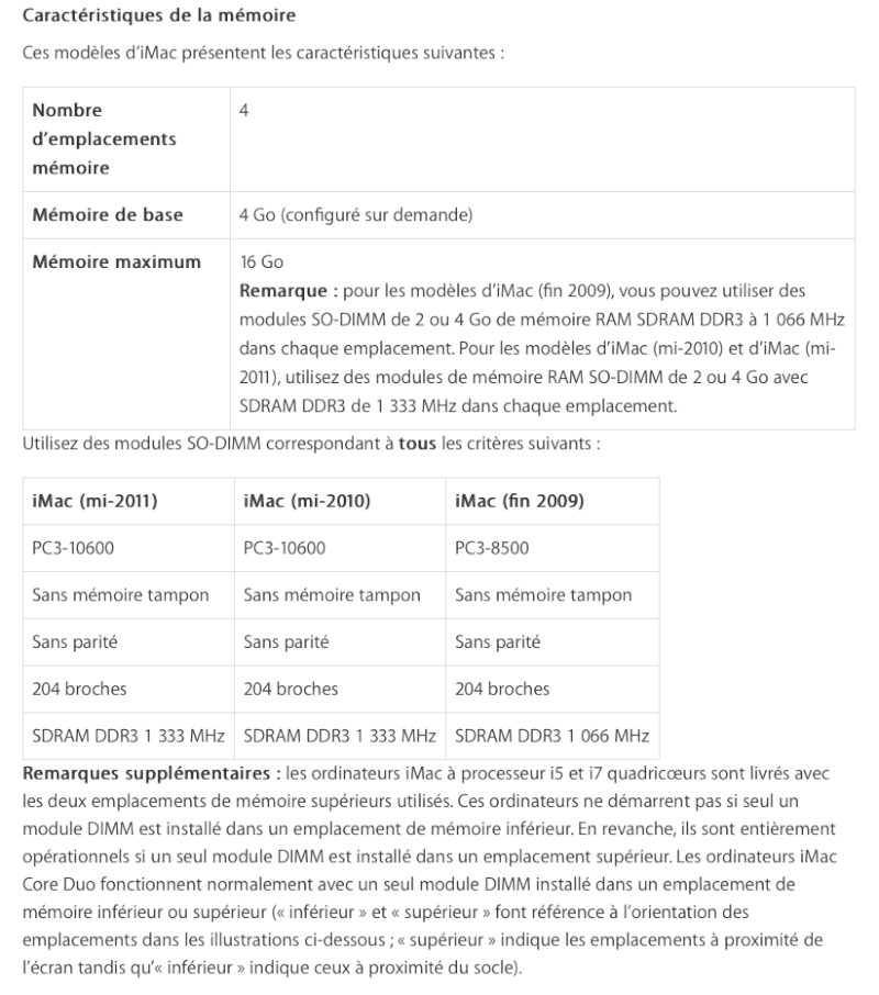

et si tu veux 16 Go de RAM tu dois mettre 4x 4 Go d'après la description du support d'Apple que je cite:
Pour les modèles d’iMac (mi-2010) et d’iMac (mi-2011), utilisez des modules de mémoire RAM SO-DIMM de 2 ou 4 Go avec SDRAM DDR3 de 1 333 MHz dans chaque emplacement.
Remarques supplémentaires : les ordinateurs iMac à processeur i5 et i7 quadricœurs sont livrés avec les deux emplacements de mémoire supérieurs utilisés. Ces ordinateurs ne démarrent pas si seul un module DIMM est installé dans un emplacement de mémoire inférieur. En revanche, ils sont entièrement opérationnels si un seul module DIMM est installé dans un emplacement supérieur. Les ordinateurs iMac Core Duo fonctionnent normalement avec un seul module DIMM installé dans un emplacement de mémoire inférieur ou supérieur (« inférieur » et « supérieur » font référence à l’orientation des emplacements dans les illustrations ci-dessous ; « supérieur » indique les emplacements à proximité de l’écran tandis qu’« inférieur » indique ceux à proximité du socle).

j'achèterai 2x 4 Go pour commencer, ce qui te ferai déjà 12 Go et si cela ne te suffit pas tu peux toujours changer les 2x2 Go par 2x 4 Go
voici ce que dit Apple:
