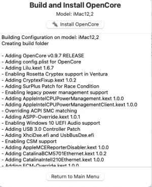

Si c'est pour sauvegarder les logs du "Build and Install OpenCore" , après le "Build" , il y a le menu :
Il faut choisir "View build log" et ensuite, tu as l'affichage:
Il suffit de faire un copier/coller dans TextEdit ou toute autre application.

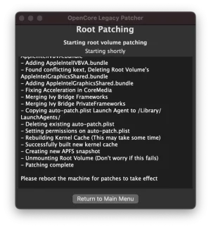

Oui ça c'est la log du build et install. Mais vu que le blocage intervient seulement après le patch, ce qui nous intéresse c'est la log du patch. Et malheureusement il n'y a pas l'équivalent.

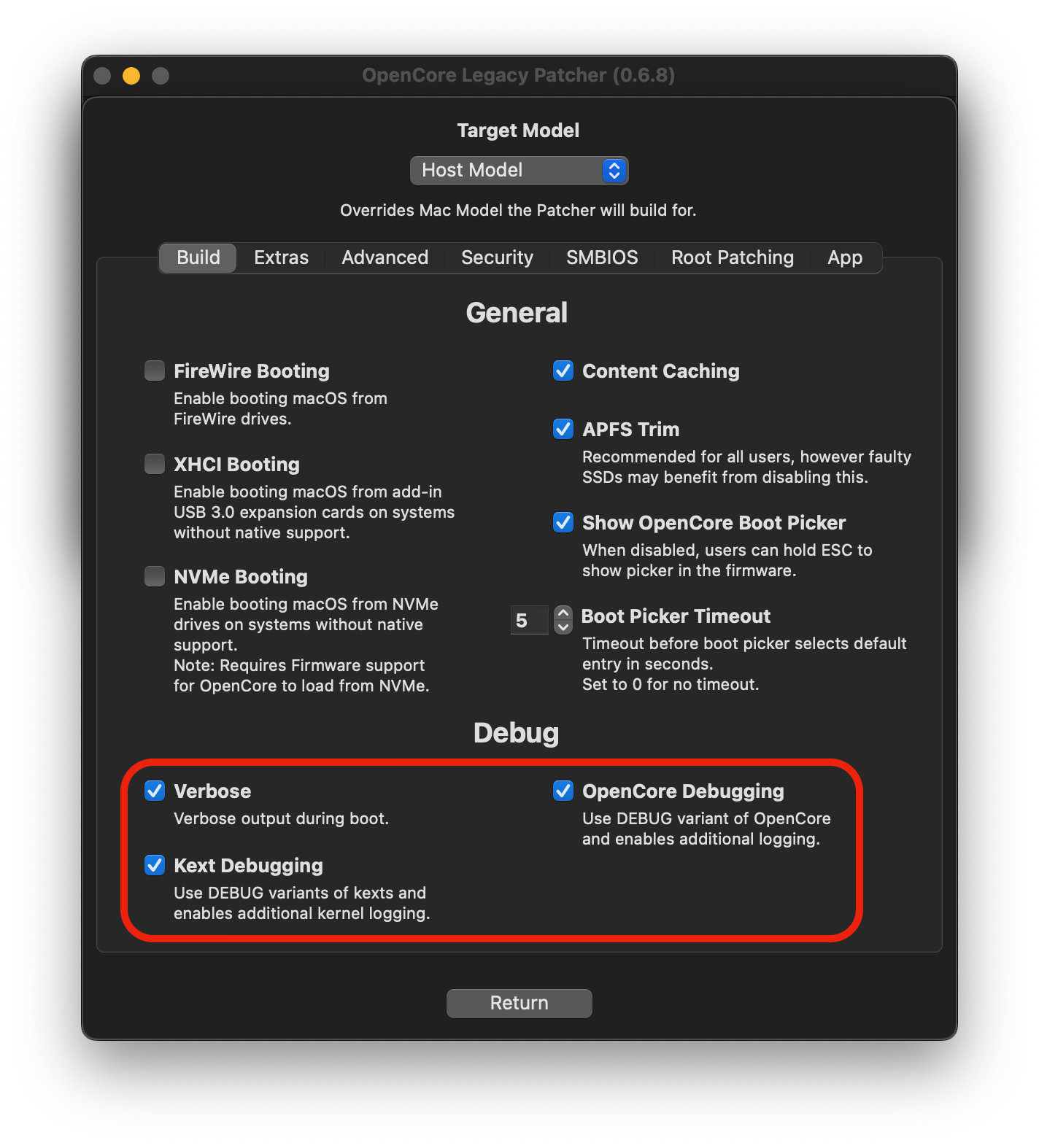

The easiest way to debug yourself is via Patcher Settings. Here there are many different settings, however, the 3 main options that will help are:
  • "Enable Verbose Mode"
  • "Enable OpenCore DEBUG"
  • "Enable Kext DEBUG"
When you've enabled these 3 options, rebuild OpenCore and install to your drive. This will provide much greater debug information as well as write logs to the EFI Partition.

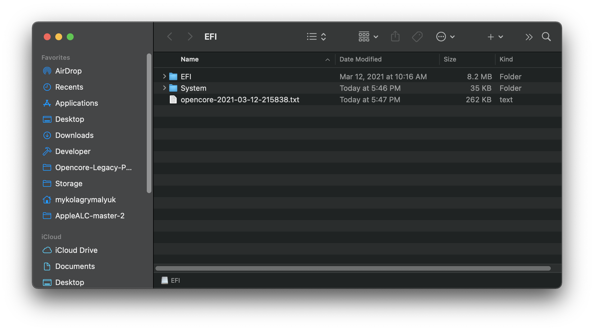

Obtaining OpenCore logs from disk​

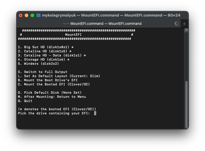

With "Enable OpenCore DEBUG" set, on every boot there will be a .txt file generated on the EFI Partition. To grab these logs, download and run MountEFI (opens new window):
Once you've mounted the EFI Partition of the drive you have macOS on, you should see some nice logs:

@sergiodadi Oui ça peut être utile pour débugger mais ce qui manque c'est la possibilité de sauvegarder le contenu de la fenêtre de patch, sur le même principe que le bouton "view log" de Build & Install. Cette fenêtre dit exactement ce qui est patché, et on ne peut pas sauvegarder son contenu car le texte n'est pas sélectionnable.
Il y a juste un bouton retour.
