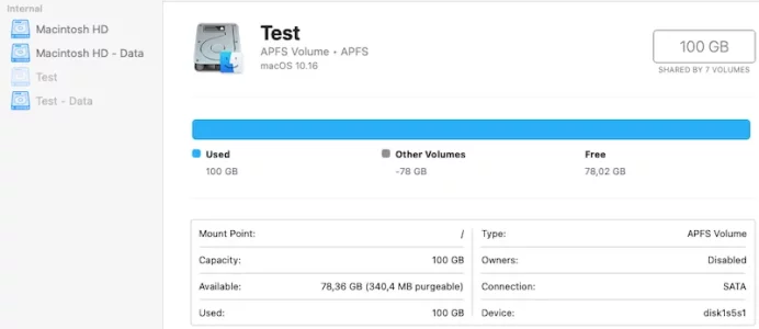

Qu'en est-il de l'apparition d'un volume appelé "Update" sur une partition dédiée à Big Sur vue de Catalina ?
Situation : iMac avec SSD Crucial 500 Go en remplacement du HDD d'origine.
Deux partitions APFS :
1) Macintosh HD (400 Go) pour la version courante de macOS.
2) Test (100 Go) pour tester la beta du prochain macOS.
Chaque année, rebelote, donc :
Macintosh HD -> Catalina depuis l'automne dernier.
Test -> Big Sur depuis hier.

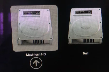

Installation sans problème de Big Sur. Tout fonctionne. Choix du système au démarrage :

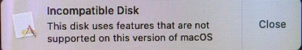

Depuis l'installation de Big Sur : un avertissement dans le coin supérieur droit à l'ouverture de session sous CATALINA :

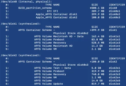

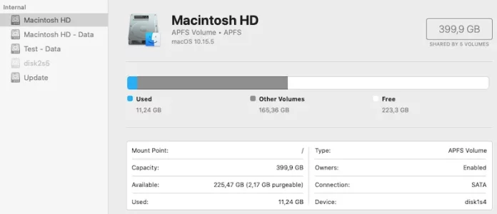

Je lance Disk Utility et la commande "diskutil list" du Terminal sous CATALINA pour examiner les partitions. Je vois que le volume système de Big Sur ("Test") n'est pas nommé et qu'un volume appelé "Update " est renseigné sur la partition Test (Big Sur) :
Je redémarre l'iMac avec BIG SUR.
Pas d'avertissement concernant le disque à l'ouverture de session.

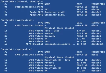

Avec Disk Utility et le Terminal, ça donne ceci :
Le volume système de Big Sur ("Test") est bien nommé et le volume nommé "Update" sous Catalina n'apparait pas dans Disk Utility mais apparait dans le Terminal en étant nommé à l'aide d'une URI.
Concernant le "Test" invisible sous Catalina, ce serait apparemment dû à l'inaccessibilité d'un système Big Sur au départ d'une version antérieure de macOS, si j'en crois ce qui a été écrit sur ce forum, mais pour "Update", de quoi s'agit-il ?

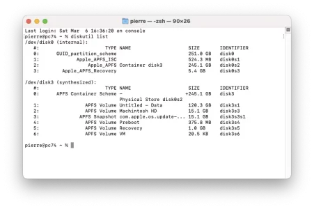

Mon Mac se présente ainsi à présent :
J'ai d'ailleurs une autre question : d'où sort le pc74 après le @ sur la console ?
:coucou: Pierre
pc74
est le HostName (nom d'hôte) de ton Mac. Si tu veux le changer > passe la commande :
sudo scutil --set HostName "TOTO"
  • tu remplaces le TOTO entre les "" par le nom que tu veux => il s'affichera désormais dans le terminal
Cela fait > quitte une fois le terminal et relance-le => le nouveau nom devrait d'afficher.
Pour la configuration de ton SSD interne : je te réponds par ouï-dire (je n'ai pas de nouveau Mac M1) -->
- les partitions de type "Apple_APFS_ISC" (n°1 => virtualisant un Conteneur disk1 potentiel) & "Apple_APFS_Recovery" (n°3 => virtualisant un Conteneur disk2 potentiel)) ne peuvent pas être effacées du SSD : elle font partie de sa configuration disons "logistique" ou basique.​
- tu ne peux que reformater la partition de type "Apple_APFS" (n°2 => virtualisant un Conteneur disk3 actuel). C'est donc le disk3 que tu dois adresser.​
