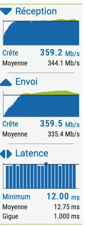

Je suis sur Orange Fibre, pas de pb de ce côté là je suis à 359 Mb/s en up et down. J'ai lancé un nettoyage Onyx, Malwarebyte. Pas de pb détecté.
Je suis chez sosh, donc même réseau. Le problème ne vient donc pas de là.
Vu ton test de réseau, il n’est pas saturé.

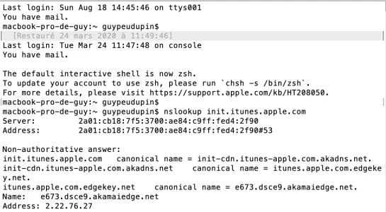

Perso, dans une fenêtre du Terminal, je regarderais si une requête DNS vers l'Apple Store aboutit sans passer par un navigateur.
nslookup init.itunes.apple.com
Si le nslookup marche, je récupèrerais l'adresse IP renvoyée, en principe, une machine en 2.x.y.z (le réseau l'Akamaï), et je ferais un ping de cette adresse pour voir si ça marche.
-Si ça marche, c'est que le pb est au niveau du navigateur.
-Si ça ne marche pas, c'est au niveau réseau (table de routage, firewall du Mac, ou un autre…)

J'ai lancé nslookup init.itunes.apple.com dans le terminal
et le ping sur 2.22.76.27 marche
On est toujours au même point !

Le nslookup est bon.
Pas de pb réseau, donc…

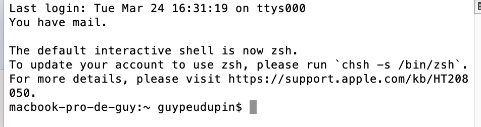

Dans le rapport Etrecheck, j'ai vu que tu avais Wireshark. As-tu essayé de tracer pour voir ce qui se passe quand tu vas sur l'Apple store?
Wireshark m'a retourné ceci, mais pense plutôt que c'est un message du Terminal !
