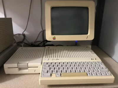

Hello,

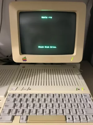

Sur mon Apple 2c, j'ai toujours un soucis de lecture des disquettes avec le lecteur interne, je l'ai démonté et nettoyé la tête de lecture, mais hélas rien, j'ai toujours ce message :
(Le lecteur fonctionne, car le voyant rouge s'allume et on entend le bruit de celui-ci)

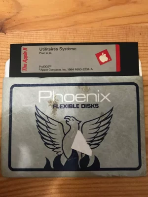

J'ai cette disquette qui est en théorie la disquette système :
J'ai essayé plusieurs disquettes mais aucune ne fonctionne dessus et j'ai essayé quelques disquettes sur mon Apple 2 GS et elle fonctionne.

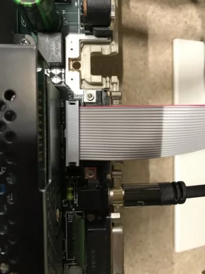

Le lecteur de disquette externe fonctionne, car je l’ai testé sur mon Apple 2e, sur l’Apple 2c lorsque je met une disquette dedans, il cherche d’abord à lire celle de l’interne mais après aucune réaction sur celui en externe.
Il y a peu être un problème avec la fiche des lecteurs :(
L'ordre des choses est normal.
Il cherche le boot sur le lecteur de D7 interne et ne trouve rien, il continue de chercher et devrait trouver le lecteur esterne puisqu'il fonctionne sur un autre Apple.
Donc pour l'instant soucis avec le lecteur interne et soucis de branchement pour le lecteur externe… :(
P'tet que GPBonneau aura une idée…
Ça doit être un soucis au niveau de la fiche à mon avis, car sur le lecteur interne lorsque je met une disquette, il y a le "clac clac" et le voyant s’allume mais rien ensuite.

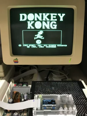

Déterminer la panne n’est pas évident, je vais faire un test avec mon Floppy Emule, mais il faut que je fasse une carte micro SD pour mettre dessus le bon système DOS.
Après si l’ordinateur fonctionne avec le Floppy Emule ça viendrait du lecteur de disquette, mais vu que le lecteur externe ne réagit pas, le problème est ailleurs sans doutes.
J’ai branché mon Floppy Emule directement sur la prise du lecteur de disquette interne et ça fonctionne.

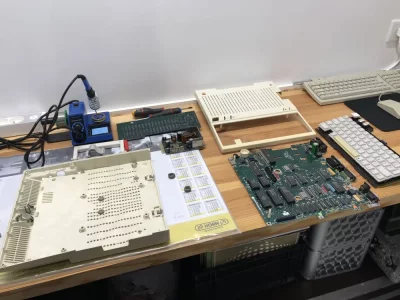

J’ai démonter le lecteur de disquette interne pour un nettoyage et en même temps j’ai démonter le reste pour un nettoyage aussi.
Je vais tout remonter et voir si le lecteur de disquette fonctionne.

Et il fonctionne (donc le problème venait du lecteur de disquette interne), mais j'ai des disquettes PRODOS et j'ai ce message :
* UNABLE TO LOAD PRODOS *
Est-ce que ces disquettes peuvent être lu sur un Apple 2c ???
Elles étaient avec, quand je l'ai eu !
