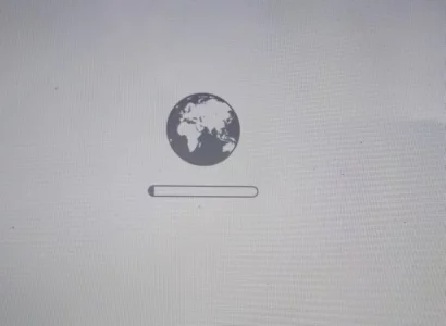

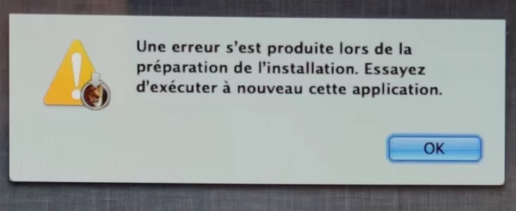

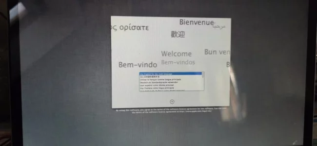

Pour vous donner plus de détails, voici quelques copies d'écran que je viens de faire, en ayant allumé l'ordi avec les touches "commande + R" maintenues enfoncées. l'ordre des photos est peut-être à revoir. Et donc, dernier message d'erreur à la fin.
Sur le panneau d'utilitaire de disque, j'ai tout essayé, mais sans succès. Et, lorsque je vais sur la pomme, je crois, pour réinstaller le système Léopard, message d'erreur et donc réinstallation impossible.
Pour répondre à Powerdom, sa réponse ne me satisfait pas, car elle ne m'apporte aucune raison de ne pas continuer sur cette machine. Je ne souhaite pas y mettre le dernier OS, mais au-moins, si c'est possible, y remettre le système qui s'y trouvait avant mon nettoyage excessif. Mais peut-être que ce n'est pas possible en effet ...
Merci pour votre attention

1) OS X Lion ne peut plus être installé depuis la partition de récupération. C'est Apple qui a fermé les robinets de SES serveurs, car cette version est devenue très vieille et elle ne s'en occupe plus du tout pour des mises à jour. Beaucoup d'utilisateurs ne prennent jamais la précaution de faire une copie de la dernière version en cours et d'avoir préparé une clé USB d'installation de secours pour ne jamais rester à la rue.
Une alternative est d'avoir pu récupérer le fichier .dmg et de créer une clé USB en utilisant Transmac depuis un PC, car OS X Lion et Mountain Lion sont les 2 seules versions avec lesquelles il est possible de le faire.
