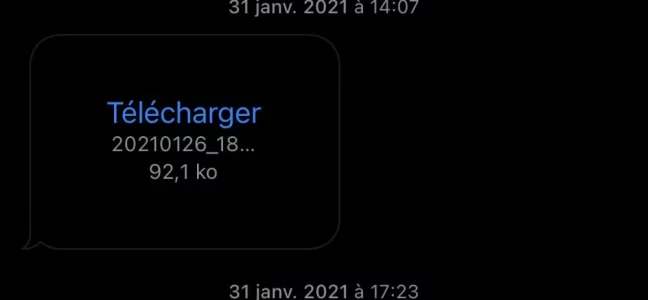

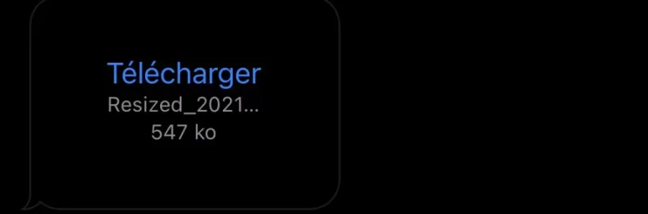

Bonjour, j'ai un problème avec les messages, je n'arrive plus à voir les photos envoyées/reçues de 2021 et des années précédentes.
À la place j'ai un carré blanc avec écrit Télécharger en bleu sauf que, quand je cliques pour télécharger ça ne marche pas.

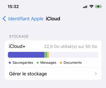

Quand je vais voir sur iCloud et sur la partie iCloud de l'iPhone, je vois bien qu'il y a marqué 23,7 go d'espace de stockage utilisé mais je n'ai pas ma sauvegarde iPhone, que celle de l'iPad.

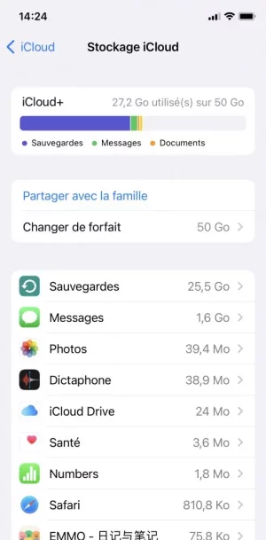

Les 23,7 ça doit être SEULEMENT pour la sauvegarde, non ? C'est en bleu foncé. Je pensais que c'était TOUT le contenue de mon iPhone mais non, les données de mon iPhone font 57go, faut que j'ajoute les deux donc forcément je croyais avoir assez mais non pas du tout, je n'ai pas assez d'espace de stockage ! Bon j'espère que c'est ça ^^'.

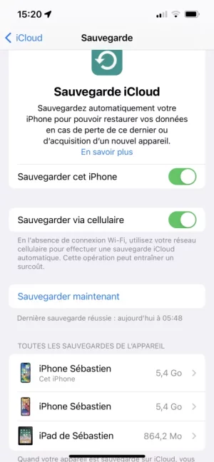

C'est normal que la sauvegarde icloud de ton appareil (ipad, iphone, etc) prenne moins de place. Il n’a pas besoin par exemple de sauver les applications intégralement. Quand tu vas restaurer une sauvegarde, il va réinstaller les applications, pas besoin de sauver l’app complètement (seulement les réglages). Par exemple, si tu as une app qui fait 500 Mo, il ne va pas sauver 500 Mo de donnés, simplement l’info comme quoi tu as cette app et tes réglages.

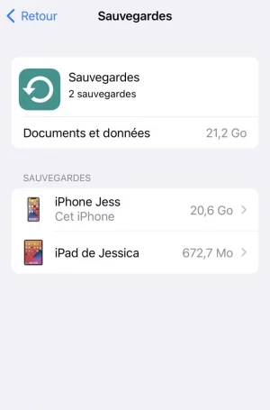

Ensuite, quand tu vas dans la liste de tes sauvegardes sur ton iphone, tu devrais voir tous les appareils, voir par exemple cette capture pour moi. Tu peux envoyer une capture pour vérifier ?

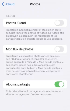

Voilà ce que j’ai pour photos :

La capture ci-dessus, c'est ce qu'il y a sur mon iPad. Par exemple les photos 39,4 mo, l'application EMMO est sur mon iPad etc.
Tout ça je ne comprends pas, j'ai plein d'apps avec "aucune donnée" sous la partie de mon iPhone.

Je pense que c’est bon. Tu as bien tes 2 sauvegardes iPad et iPhone sur iCloud. Je ne vois pas de problème.
Tu peux activer si tu veux Photo icloud et alors tes photos seront à la fois visibles sur iPad et iPhone et la bibliothèque synchronisée. Tu vois quoi d'autre comme problème ?

Ah ok, mais je ne voyais pas mes photos sur le cloud alors je pensais qu'il y avait eu un bug mais c'est donc car je n'avais pas activé "Photos iCloud" ! Je viens de le faire, ça va être long, donc ensuite elles restent sur mon iPhone ? J'avais peur qu'en l'activant elles s'enlèvent. J'ai tellement de mal avec iCloud mdr, merci de prendre le temps de m'expliquer.

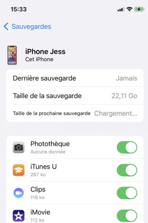

Mais est-ce normal qu'il y ai écrit "dernière sauvegarde : jamais" ??? Vous n'avez pas ça sur votre iPhone, normalement ça marque la date.

Voici des captures (quand je clique dessus, je vois le cercle de téléchargement seulement une seconde et ça revient sur le Télécharger) :
Edit. : Je viens d'aller sur le lien, j'ai exactement le même souci que ces personnes ! Je ne suis donc pas la seule, je ne sais pas ce qui a pu se passer...

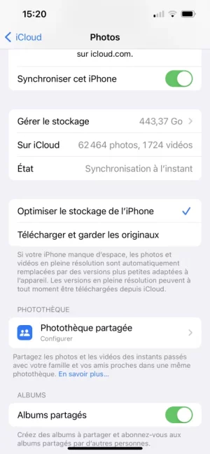

Les photos restent sur ton iphone. Tu verras les mêmes photos sur ton iphone et ton iPad. Si tu prends une photo avec un de tes appareils, elle apparaîtra sur l’autre. Si tu supprimes une photo, elle sera supprimée de l’autre appareil. Tu n’auras donc plus qu’une seule bibliothèque photo synchronisée sur tous tes appareils.
Si ta bibliothèque photo contient plus de photos que le stockage de ton iphone, tu peux activer l'option "optimiser le stockage”. Les originaux seront sur le cloud et tu conserveras une version plus légère sur ton iPhone. C'est ce que j’utilise car j’ai beaucoup de photos. Tu peux récupérer l'original quand tu veux.
Pour la date de sauvegarde tu n’aurais pas une date aujourd’hui ? Ça correspond peut-être à la première sauvegarde après la sauvegarde de départ ? Je ne sais pas sinon.

Non je n'ai pas la date, toujours le "Jamais". Quand je vais voir les informations de mon iPhone ça marque que ma dernière sauvegarde date du 21 novembre 2018, quand j'ai acheté mon portable... Ça me laisse perplexe car je ne suis jamais passée par iCloud. En plus là je n'ai plus le rappel dans les réglages qui me dit que mon iPhone n'a pas été sauvegardé etc. donc je pense que c'est ok, ce n'est pas grave, c'est peut-être un bug ou ça s'affichera plus tard. Je ferai une autre sauvegarde avec une meilleure connexion de toute façon.
