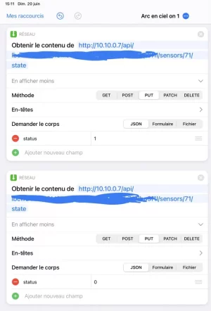

Salut j’essaie de créer un raccourci avec mes lampes Hue
il s’agit d’une scene seulement dispo dans « hue labs » (pour ceux qui connaissent)
je peux l’activer ou la désactiver à l’aide des 2 blocs du screenshot
je souhaiterais ne pas avoir a faire de menu pour choisir l’un ou l’autre mais plutôt avoir une condition: si scène active alors la désactivée et si scène désactivée: l’activer
j’ai retourné le problème dans tous les sens je n’y arrive pas, est ce possible ?
merci !

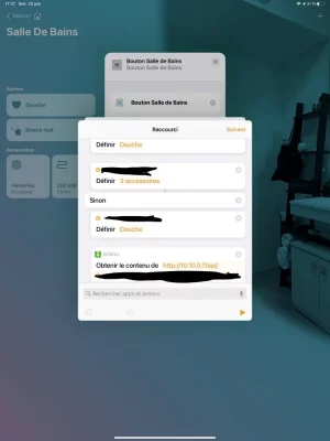

Finalement j’ai réussi à m’en sortir avec un interrupteur homekit et la fonction (très puissante) « convertir en raccourci » et la fonction « Si » :D
ce qui donne quelque chose comme ça:
