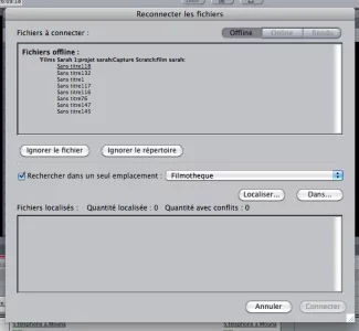

FCP7 a ouvert une fenêtre de dialogue pour me proposer de "relier" les fichiers, mais je ne sais pas comment me dépatouiller une fois que j'ai cliqué sur "relier" ( capture ci-joint ) : quand je clique sur "localiser", les fichiers FCP de mon disque dur externe sont "voilés", impossible de cliquer dessus...
Sais-tu pourquoi je rencontre ce problème ? J'ai bien connecté le DDE...

////quand je clique sur "localiser", les fichiers FCP de mon disque dur externe sont "voilés", impossible de cliquer dessus...
Dur de répondre sans être devant le poste.
Est-ce que en décochant "rechercher dans un seul emplacement" puis en utilisant "localiser" il est possible d'atteindre les plans ?
D'ailleurs ces plans sont-ils bien présents sur le disque externe et portent-ils le même nom ?
Pour l'instant le projet cherche les plans dans : capture scratch/film sarah, il faudrait lui indiquer qu'ils sont dans par exemple mondisqueexterne/sarah/ ou les copier au même endroit (capture scratch/film sarah).
