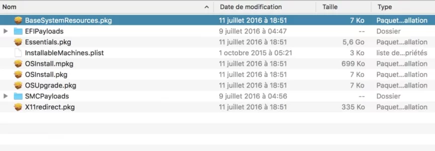

Note que > si tu effectues un téléchargement depuis l'AppStore > tu vas récupérer un dmg contenant un paquet d'installation ... d'un installateur d'El Capitan. Monter le volume du dmg > double-cliquer le .pkg contenu > donner pour destination le volume démarré => et hop ! un installateur : Installer OS X El Capitan sera créé dans les Applications. Utilise cet installateur comme source de réinstallation de ta clé.
Le pkg depuis le MacBook propose l'installation directement sur Fox 2. Une bonne solution ?
Dans les .pkg il y a plusieurs options : repartir de la première semble cohérente, je teste sur la clé.
Tu as tout faux, relis la fin de la réponse #23 . Par défaut, un fichier .dmg contient un fichier .pkg. En faisant un double-clic sur ce dernier ça ouvrira une fenêtre, non pas d'installation, mais de décompression qui déposera dans le dossier Applications le fichier Installer OS X El Capitan qui te permettra de faire une installation et/ou de réaliser une clé USB d'installation.

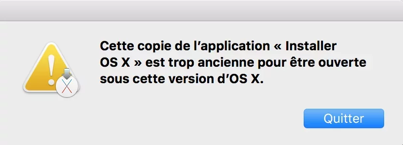

Mais depuis mon système en double cliquant sur l'icone dans "applications" s'affiche l'alerte suivante :
