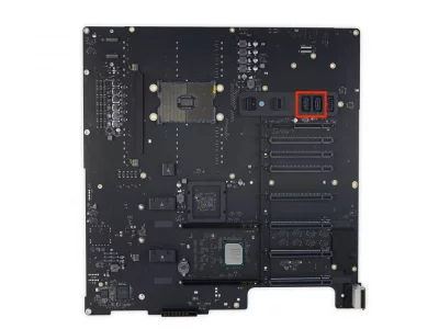

Il y a des ports SATA (2) sur le mac pro 2019, mais pas d'alimentation direct, standard.
C'est pour ça qu'il faut des kits, supports, adaptateurs, pour les disques 2.5" ou 3.5"
