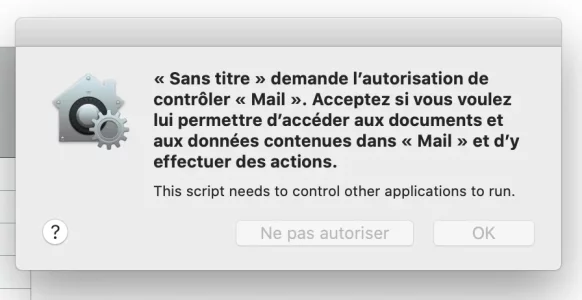

Sinon quand j'essaie en mode application ca me demande toujours une autorisation avant de lancer, existe t'il une solution également ? J'ai cherché dans la partie Sécurité et confidentialité pour débloquer mais rien de proposé.

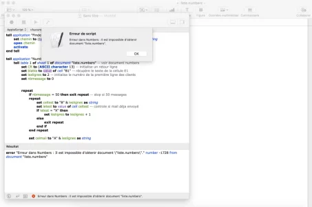

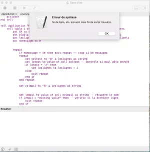

  • le fichier ce nome liste.numbers
  • il se trouve dans un dossier qui lui même se trouve dans documents (voir pièce jointe)
  • oui il y a un message d'erreur (voir pièce jointe)
  • concernant le chemin il est visible dans la pièce jointe également

Ok donc c'est un problème de rapidité d'ouverture du fichier sur ton ordi.
On va ajouter une tempo pour attendre qu'il soit ouvert on va essayer 3 secondes
Il faut ajouter ; delay 3 a la 5ieme ligne
ce qui donne pour le 1er pavé:
tell application "Finder"
    set chemin to ((path to home folder) & "documents:script mail:liste.numbers") as string
    open chemin
    activate
    delay 3
end tell
test !

Top, ça marche !

Donc lorsque tu as une appli de ton script la demande qui demande d'autoriser cette appli est à valider.
Ton appli s'appelle "Sans titre" donne lui un nom plus explicite.
après un premier lancement il faut aller dans préférences système --> Sécurité et confidentialité-->Accessibilité
Déverrouiller le cadena avec ton mot de passe et cocher ton appli, si elle n'y est pas, cliquer sur + la rechercher et la cocher)
Ceci sera à faire chaque fois que tu modifieras l'appli.

C'est ok pour l'autorisation ;)

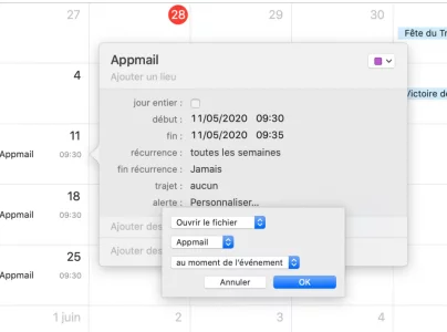

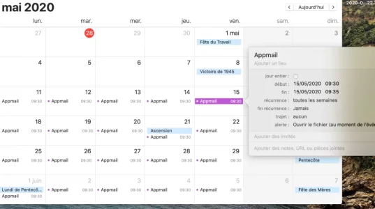

Voila c'est fait, j'ai mis 5 min pour la durée de l'événement :up:
Capture d’écran 2020-04-28 à 22.41.30.webpCapture d’écran 2020-04-28 à 22.39.44.webp
Je vois que tu as mis ça au mois de mai ...
Fait un test avant, demain par exemple ou même dans 2 minutes pour vérifier si tout se passe bien.

Je viens de tester à l'instant et ca marche vraiment bien, l'évènement se lance et fait de même avec le script qui applique bien le schéma.
