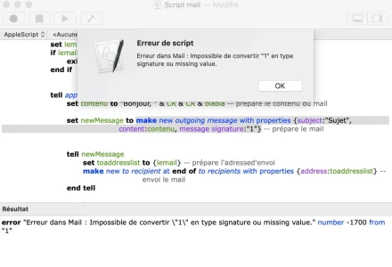

Merci pour ta réponse rapide, j'ai effectué la modification mais en testant voila le message d'erreur.
Quel est le nom exact de ta signature dans préférences de mail?
Là j'ai du mal car je n'uitise pas mail , mais outloock donc je peux pas tester...
Edit: d'après ce que j'ai pu trouver sur le net, le fonctionnement de signature est différent sur mail et outloock.
Donc j'ai modifié le script dans lequel j'ai appelé la signature "signature #1" Sera à adapter (si ça fonctionne)
J'ai mis les 2 nouvelles lignes de code en rouge.
J'attends ton retour.

Mince la couleur n'est pas prise en compte: les 2 nouvelles lignes sont:
set Masignature to "signature #1"
set message signature of newMessage to signature Masignature
Mais je ne suis pas convaincu que cela fonctionne ! :banghead:
Rien trouvé de concluant.
--1ere solution : incorporer ta signature dans le mail en cellule B1 (le plus simple)
--2ieme solution à essayer: La signature étant définie et affectée à un compte d'envoi dans les préférences de mail, ajouter dans le script que ce soit ce compte qui soit utilisé pour l'envoie.
cette ligne:
set newMessage to make new outgoing message with properties {subject:"Sujet", content:contenu} -- prépare le mail
devient:
set newMessage to make new outgoing message with properties {subject:"Sujet", content:contenu, sender:"adressemailducompteàutiliser"} -- prépare le mail
En changeant, évidemment "adressemail ducompteàutiliser" par l'adresse mail que tu veux utiliser "xxxxxxx@xxxx.xv".
Après bien des recherches sur le net, rien trouvé de correct, cela ressemble à un bug dans le dictionnaire de l'appli mail.
Je te conseille donc d'incorporer ta signature dans le corps du message. Rien de mieux à te proposer pour le moment.
